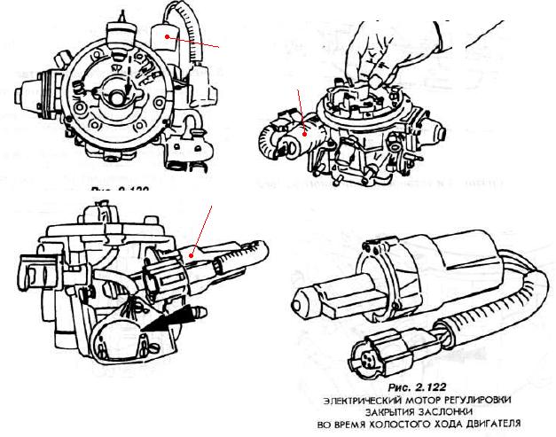

Имам въпрос Къде е това стъпково моторче?

ти си 1.1 моно впръскване.....
От дясно на впръскващият възел "гледано от пред"

да 1.1 моно благодарско за снимката
Питане: Като подам газ това моторче излиза и като я пусна държи високи обороти т.е. котвата не прибира. Проблема може да е от:
1.От стъпковото моторче
2. От сигнал идваш към него
Та въпроса ми е от какво може да е ?
другият ми въпрос да отворя ли моторчето и да му почистя котвата(да не би да заяжда) или там аз връзките ги напръсках с ВД

В момента това така наречено стъпково моторче е пред мен преди малко го свалих. В момента колата като удари 500 оборота и не мърда, но мисля че това не е много добре за ДВГ-то (може и да греша)
Та на въпроса това моторче подлежи ли на някаква профилактика дали някои (няма нищо общо с тези снимки за ескорти дето се почистват с обезмаслител; като на графиката показана няколко отговора по нагоре е) го е отварял по надълбоко, аз му свалих капачката и вътре е капсоловано.
Мисля че е моторче защото като подам контакт и се чува звук като на моторче не мислч че е като електромагнит с котва. След малко ще се опитам да кача снимки сега отварям Хайнеса да почета малко.
Работи и без него,но савалено. Сутринта реших че като откача буксата към него и готово, но той остава на някакво положение и не иска да се прибира и ми държеше високи обороти.

във моторчето има и контакт, който оказва на еку-то че си отпуснал педала и влиза в режим на празен ход....
Да го махнеш не е най доброто решение....
пробвай го, с два кабела, и опри ги на плюс и на маса, ако работи ще тръгне на някъде..
П.П. пинчета 21 и 41 са за моторчето.
http://www.clubford.org/forum/download.php?id=5410

traqn_savov написа:във моторчето има и контакт, който оказва на еку-то че си отпуснал педала и влиза в режим на празен ход....
пробвай го, с два кабела, и опри ги на плюс и на маса, ако работи ще тръгне на някъде..![]()
П.П. пинчета 21 и 41 са за моторчето.![]()
Проверих го работи и в двете посоки.
Сега го монтирах и има нещо дето прилича на чукче смисъл моторчето го натиска и подава газ. Та това чукче може да се движи в двете посоки чрез винт направено да се настройва, аз го развих да се намалят оборотите (Мисля че моторчето работи , но си е промрнило позициите при студен и топъл двг.). Та за сег атолкова след като го изпробвам дали всичко е точно ще пиша дали се е оправило.
пс: Специални благодарности на traqn_savov
