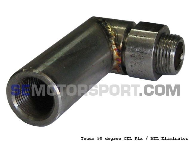

Понеже вече няколко колеги ме питат за т.нар. MIL eliminator на втората ламбда сонда, а линковете към картинките от горният ми пост не работят давам информацията наново.
След премахване (или повреда) на катализатора автомобилите с втора ламбда сонда монтирана след него дават код за грешка и запалват CHECK ENGINE лампата. Това не е проблем, грешката само показва че катализатора не функционира. Двигателят продължава да се управлява коректно по сигнала от първата ламбда сонда, кокто е било и преди. Неприятното обаче е че при светеща лампа CHECK ENGINE няма как да се разбере ако възникне някаква друга неизправност.
Има два основни вида елиминатори на грешката, електронни и механични. Механичните са втулка (преходник), която изважда сондата от потока изгорели газове.
Електронните са устройство, което се свързва между сондата и компютъра на колата и променя сигнала така все едно катализаторът работи. Сложността на тези емулатори е различна, но за форд опита е показал че проста електронна схема с резистор и кондензатор върши работа. Схемата е следната:
Удобно е да се реализира като преходник, а букси (мъжка и женска) могат да се вземат евтино от автоморга.
Естествено може и просто да се срежат жиците на ламбда сондата и да се сложи там. Проблема е че проводниците не са медни и не се калайдисват, трябва да се кримпнат със специални клещи, също трябва да се помисли за защита от влагата.

За фокус 2.0 мк2.5 има ли значение каква е ширината на дупчицата на втулката защото сложих една с отвор около 10мм, грешката пак се появи?
Затова реших да направя електронната схемичка, но на различни места намирам различни варианти за кондензатора и за резистора.

За стойностите не знам, никога не съм експериментирал, обаче на сондата изходният сигнал е на черния проводник и съответно той трябва да се среже за свързване на резистора.stenliivanov написа:Някой да има идея?stenliivanov написа:Здравейте,
Може ли някой да ми каже за такъв фокус дали 1 мега ом и 1 микро фарад са ок и ако някой знае дали цветовете на кабелите на сондата са като на последната постната схема?
От гледна точка на електронните сметки за времеконстанта на RC верига, стойностите са ОК, дават 1 секунда - приблизителен интервал за превключване на сензора при нормална работа.
Идеята на схемата е, чрез забавяне на нарастването и намаляването между 1 и 0 волта да се намали амплитудата на изходния сигнал към компютъра на 0.450 ±0.020 волта, което за него означава, че катализаторът успява да намали вредните емисии. Ако стойностите са с амплитуди като на първата сонда (близо до 0 и 1 волт), катализаторът не е ефективен и колата трябва да ходи в сервиз за смяна/ремонт.
