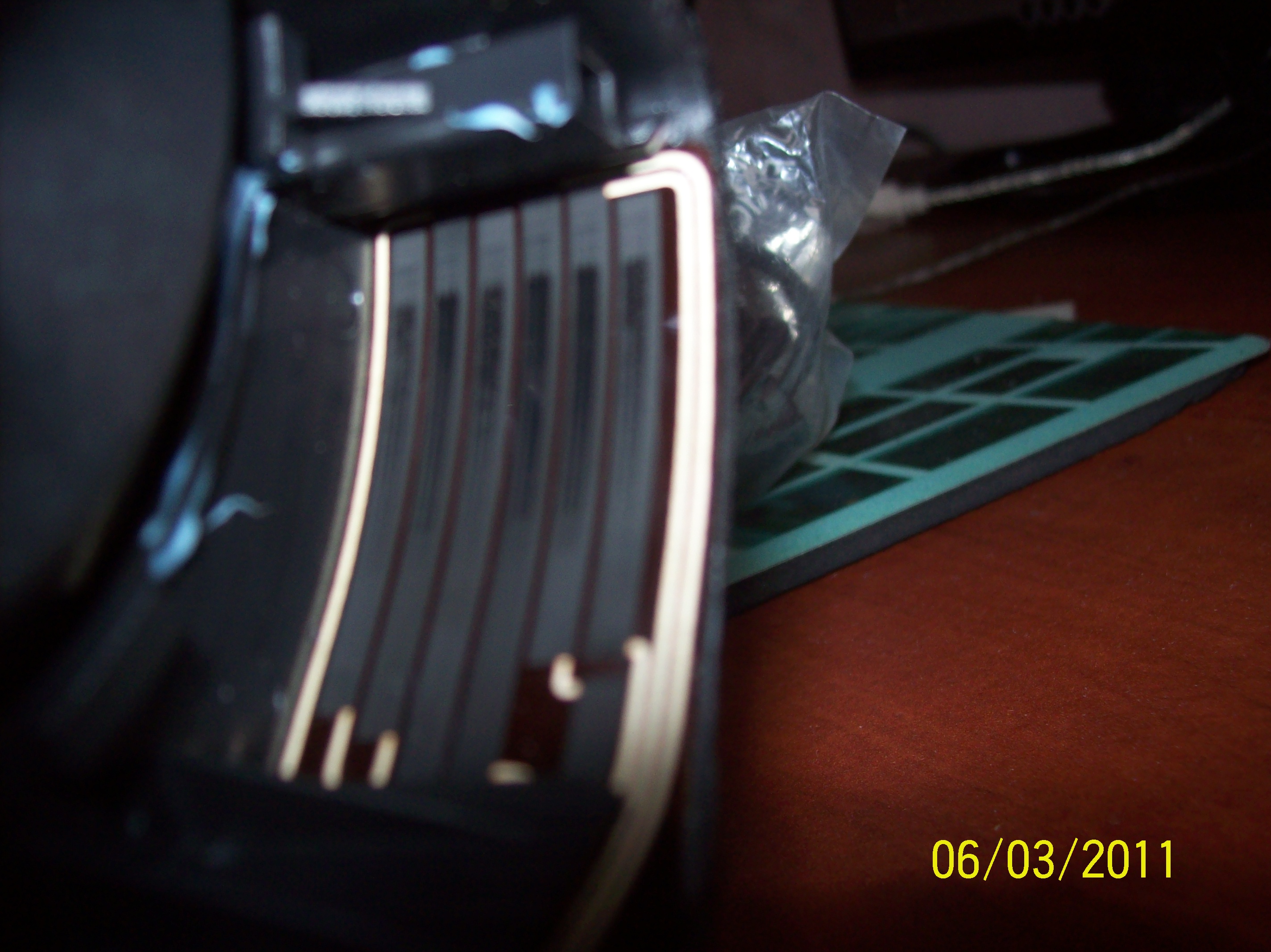

След като ми искаха 1200 лв за ремонт и при невъзможността да ги дам си карам колата с проблем НО след пътуване до търново по пътя започна да придърпва и да си променя оборотите на празен ход. Кипна ми и реших или ще умира или ще върви. При нормално каране 90 100 карам с 1900 до 2100 оброта. Тогава ми прави проблема и след като стана за пореден път реших да смъкна на 4 с над 2200 оборота средно с 2500 и след известно време проблема изчезна сам. Няма придърпване няма промяна на обороти. В града същата история. Пак по високи обороти и нещата се оправиха. След като се прибрах и паркирах в гаража подадох рязко газ и пак си промени оборотите от 890 на 1400 и нагоре. Стелката се беше качила към педалите и реших, че е заместила педала бутнах го с крак отдолу но не беше. Натиснах го малко по силно нагоре и ЧУДО оборотите се нормализираха . Пуснах го пак се вдигнаха натиснах го нагоре пак се оправиха и така 4 - 5 пъти. Бях в шок! След 10 мин пак влязох в колата запалих пак и същата процедура. И същата реакция. Може ли педала да бърка връзката към компютъра и колата да прави този проблем от него? Разглобих педала и го отворих но не знам как се определя състоянието на пистите
Ако може колегите които знаят как трябва да изглеждат изправни писти да споделят
Прикачвам снимки!
на 1 3 5 писта се виждат златисти точици все едно не е покрита пистата плътно
Прикачвам снимки!

Колеги след 6 месеца лутане по майстори и теории проблема се реши. Виновник за това е педала на газста. Пистите са се изхабили и подават грешна информация на еку а то на помпата. Нов педал бе закупен и монтиран но по закона на мърфи се оказа дефектен
