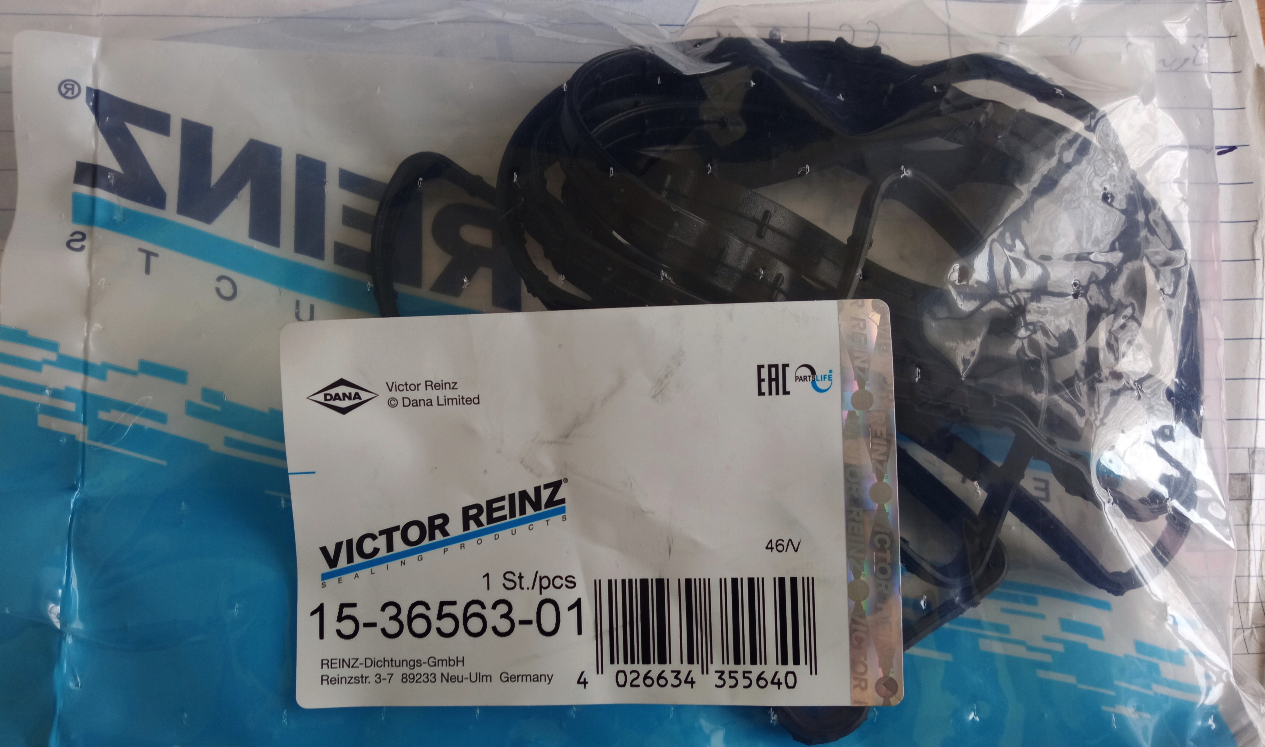

Ади-сподели ефекта от смяната на гарнитурата, която разбрах, че си сменил-може да кажеш и марката, и-не питам за цената на смяната! :wink:
Може и на ЛС, но мисля че в темата ще е по-полезно.
ADDimitrov
Мнения: 221
Re: Теч на масло от капачката
Мнение от ADDimitrov » 27 мар 2022, 12:21
Марката е на снимката три поста по нагоре 😉 Ефекта за сега е няма теч. Цената е колкото дам, защото майстора ми е приятел и като цяло заедно действаме 🤣🤣🤣🤣
F Focus
Мнения: 1189
Мнение от F Focus » 27 мар 2022, 12:36
Упс-sorry! Марката е ок, напълно одобрявам-не, че мнението ми е толкова важно, но и аз бих използвал само нея! :wink:
