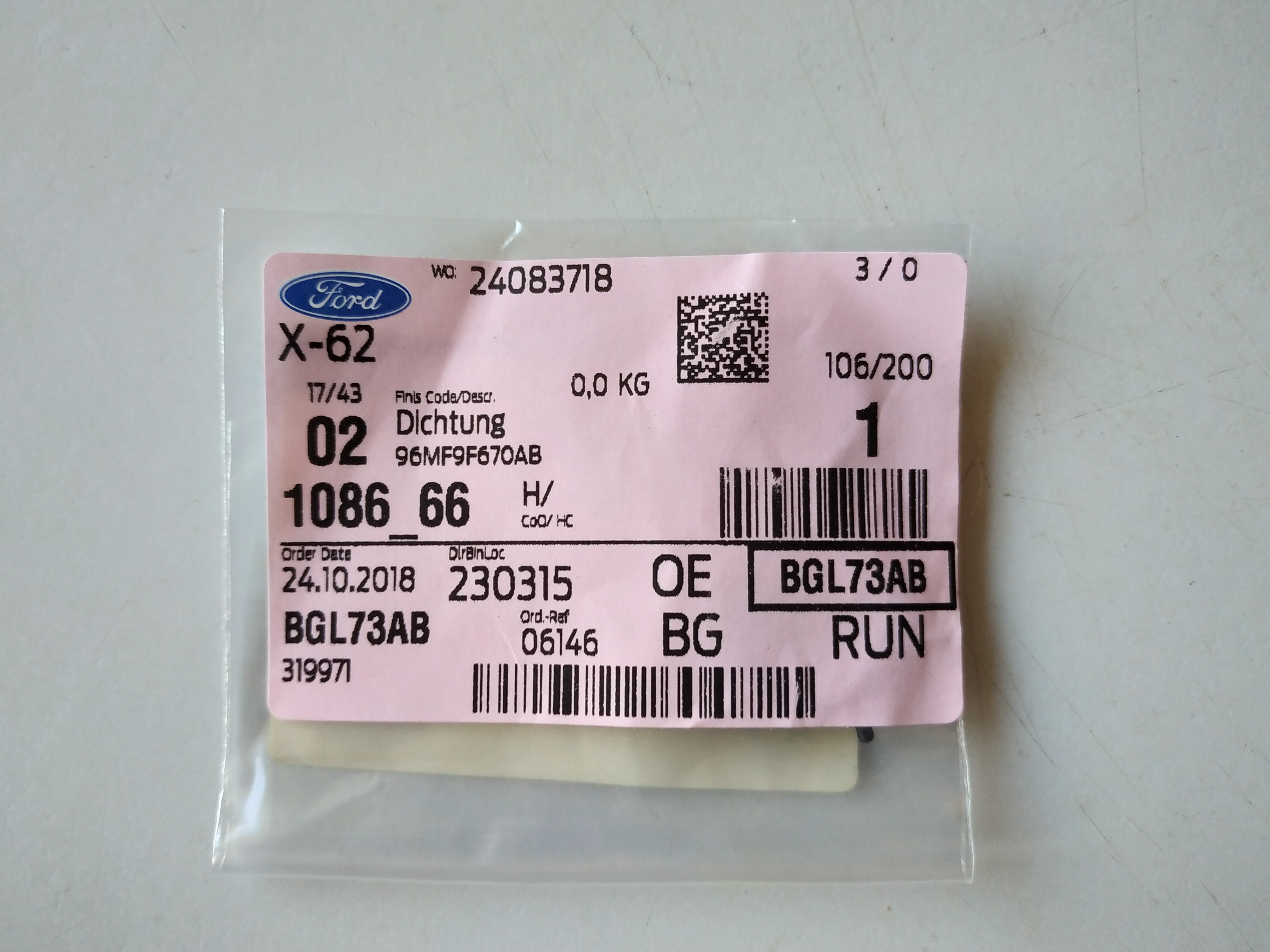

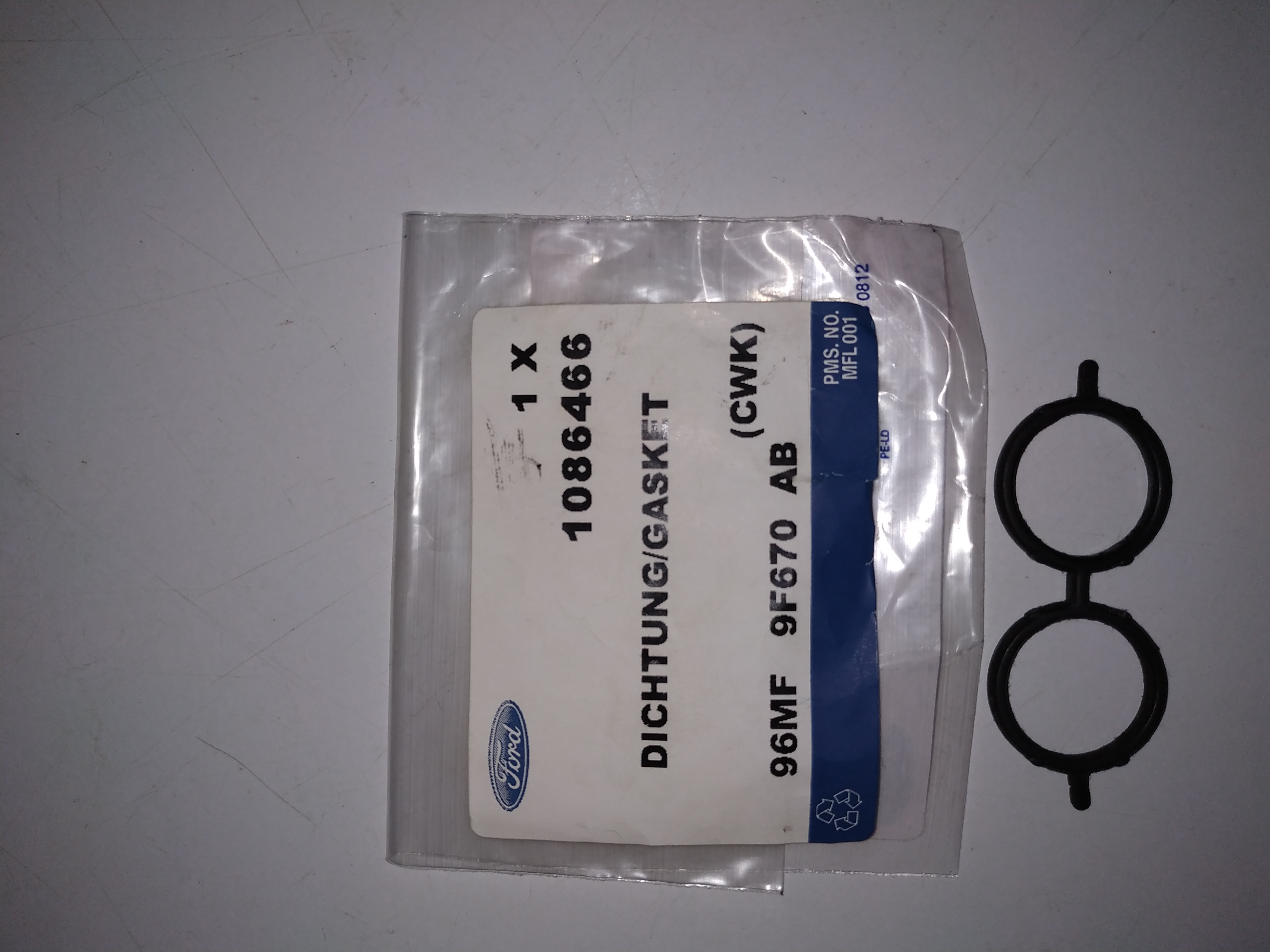

При мене гарнитурата която беше заедно със стъпковият мотор беше друг модел пасваше идеално но липсват страничните ушички а без тях ще смуче въздух Изображение
