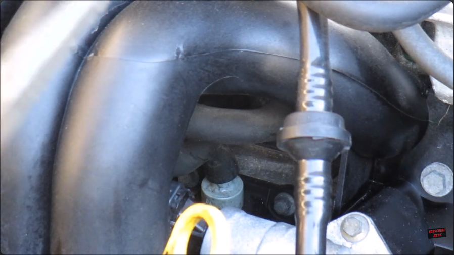

Запушили са дупките на PCV клапана на колектора има два отвора в които влизат два маркуча от картерната вентилация тях са запушили демек картерната вентилация няма връзка със смукателният колектор.

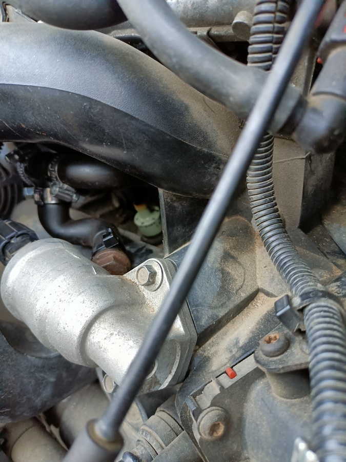

Малко информация след като колата ми престоя почти месец и нещо в поредният сервиз ми я върнаха с откачена картерна вентилация като са мислели че вкарва допълнително въздух от там ама и обаче проблема си остава и с откачен маркуч единствено че смъди на на масло и аспуха почна да ръждясва друга полза не виждам. Другото което откриха че след каране около 5-6 километра ламбда сондата престава да работи и сместа става богата реших и аз да проверя показва 0,1V или 0,3 V а същата ламбда сонда я сложих на другият Форд работи отлично и те не знаят защо така се получава.
