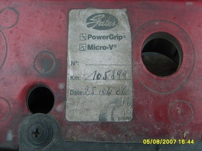

Знае ли някой какво е PowerGrip от тази снимка
- amdinside
- Мнения: 309
- Регистриран: 13 юли 2007, 22:08
- Модел на автомобила: Ford Focus 1999, 1.6 16V, 74kW, 101 k.c., Zetec-S, хечбек,Trend, бензин
Наскоро си купих Форд Фокус на старо е ми казаха,че ангренажния ремък не е за смяна
Има този етикет под капака:
От надписа разбирам,че става дума за:
1. марка ремъци Gates
2. PowerGrip- може би ангренажен ремък
3. Micro-V- със сигурност пистов ремък (вижда се надписа върху ремъка)
И всичко това е направено на 105899км. на 25/04/2006
Знае ли някой със сигурност какво е PowerGrip?
Има ли гаранция, от този етикет,че е сменен ангренажния ремък?

Ремъка е на гейтс gates една доста солидна фирма.
По лепенката личи че са сменяни на 105894 хиляди километра, на дата 25. 04. 2006 г.
Виж сега колко показва километража, ако е изминала 30 000 киломера, ремъка е задължително да се смени веднага!!

Сега е към 120000, така че не е за смяна
Но въпроса е дали PowerGrip се отнася за ангренажния ремък
Защото Micro-V е за пистовия (на него си го пише)
Давам снимка и на пистовия ремък
Но не знам дали първото кръстче върху етикета за PowerGrip не се отнася за ангренажния ремък
Как мислиш?
Как мислиш?

да ангренажен ремък е....
