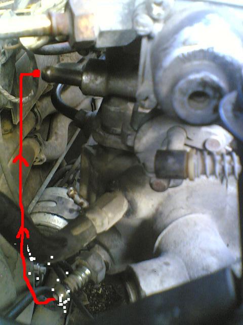

някой може ли да ми обясни защо когато пръсна върху него (по специално на мястото където се свързва с горния конектор) със спрей за силиконови съединения докато двигателя работи на празен ход, оборотите се увеличават с около 300-500?
това е по което се жалвам.

здрвейте на целокупния форум. както вече се похвалих колата се съжеви след смяна на помпата но за съжаление се установи че не това е бил основния проблем. до този извод стигнах след засичане на разход клонящ към 17-18 литра. за 1,4 двигател такъв разход би подхождал ако е с два крбуратора и поне още толкова компресора. както и да е. преди два дни ми писна да давам по 20 лв за 60 км градско и я закарах на поредния майстор. бясних му какво съм сменял и той пое ангажимента да оправи нещата. обади ми се към края на деня с новината че регулатора на налягането е заминал и си прави каквото му скимне. тъй като такъв чарк е полу-невъзможно да се намери нов, той ми намери от някаква морга и го монтира. за справка: за да се движи нормално колата бях надул налягането на моното до 3 атм. след интервенцията с регулатора налягането е 1,5, все пак височко но приемливо. сега разчитам да сваля разхода до 10-11/100 което пак не е малко но все пак е по добре от предишния.
така че колеги , ако колата ви се спъва при рязко подаване на газ, причислете и регулатора на налягането към евентуалните заподозрени.
без да искам съм ви подвел (както и себе си) с неверна информация относно регулирането на налягането от болта на регулатора. правилното е:
увеличава се по посока на часовниковата стрелка и се намаля обратно на нея. както бях писал и преди-един оборот =0,5 атм.
