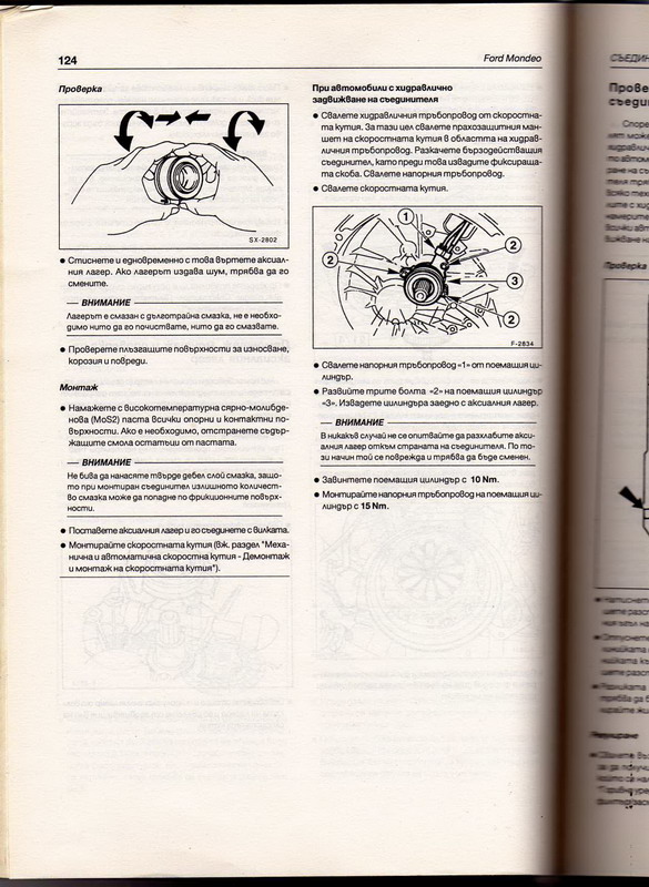

Мнение от biser_sg » 18 окт 2007, 22:16
Ето описание на двата вида задвижвания на съединителя.
