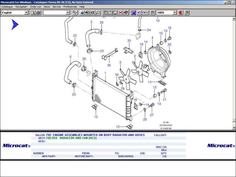

Дали някой може да покаже схемичка на радиатора от Микрокад да я видя тази гарнитура
Мнение от paci » 05 ное 2007, 22:11
Редакция на поста.
Тайба Тайбал Тайбе :D
Ти с Микрокат борил ли си се ?
Тва там не са схеми а резервни части.
Омешал съм му бил мотора.
Ми смени си го с такъв къфто съм показал:) Що тряяше да ровя пак :D

Да бирите за почерпка са за Paci за отговора, но на мен ми трябва схемата на разглобяване на самият радиатор .
Да видя въпроснотата ранитура.
Последна промяна от petkoff_pl на 05 ное 2007, 23:43, променено общо 1 път.
Мнения: 13109
Мнение от HACKO » 05 ное 2007, 23:21
Развалцова се внимателно казанчето сменя се гарнитурата с нова (не знам обаче откъде ще я намериш, аз я намазах със силикон) и завалцоваш отново с клещи. Монтираш радиатора и си готов. Ако не ти се занимава занеси го на някой който поправя радиатори.
Схема не ти трябва като свалиш радиатора ще ти се изясни.

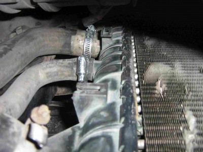

Привет колеги! И аз за съжаление имам същия проблем, тече ми антифриза от същите места.
Всичко започна със смяната на водната помпа в събота. Последва смяна и на антифриза, след което поседваха и течовете. Помислех си, че скобите на маркучите към радиатора са заминали и днес след работа ги смених. Но уви, течовете не били спрли.
След като преди малко прочетох темата реших да слезна до гаража и да видя какво е положението, а то не беше розова, а синкаво :(
Утре съм решил да взема от тези течните добавки. Според вас дали ще може да запуша нещо с тях?

Invader написа:И аз така реших, ако не се запуши от самосебеси :roll: за една-две седмици ще слагам нов :(
Да на снимки те ти личи такъв е и моят проблем но от може би 3-4 месеца пущината не се запушва до сега съм долял вече 800 грама антифриз.

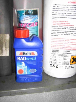

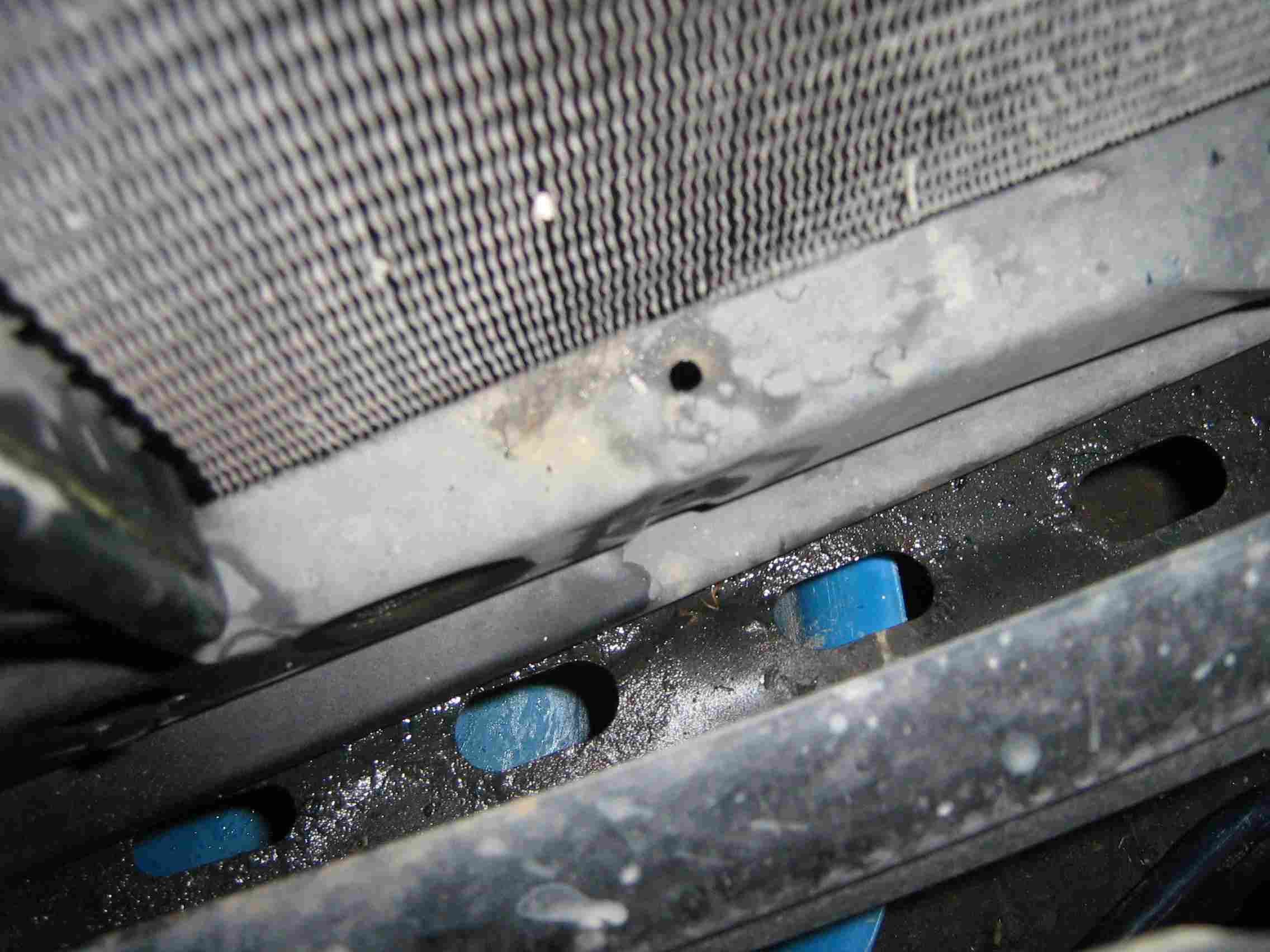

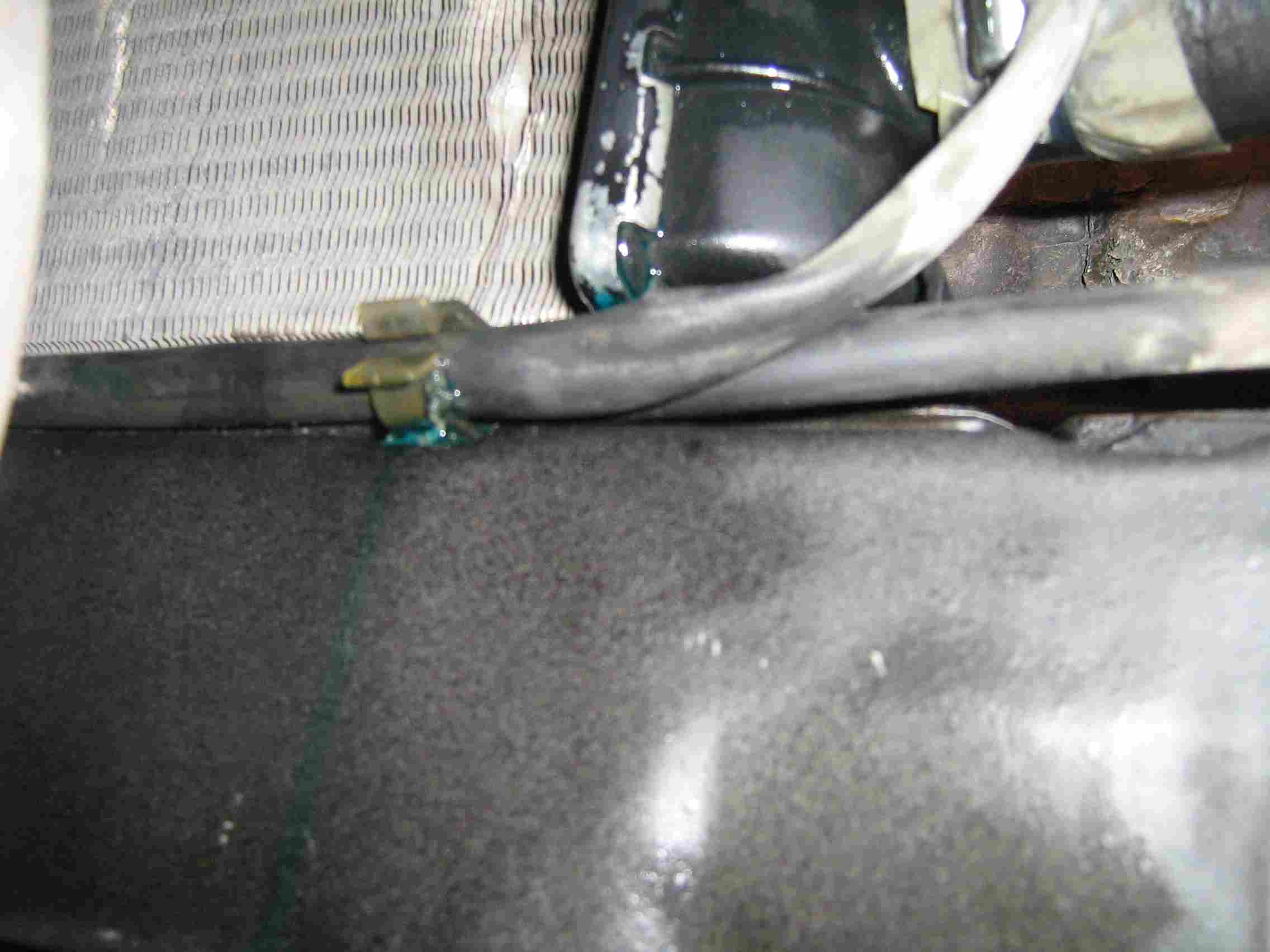

Страх-не страх реших да сложа добавка за спиране на течове. Не ми се даваха 140-150 лв за нов радиатор, че ми предстои смяна на съединителя и сега пестя цифри за него. Така че реших да рискувам... и течовете спряха. Вчера сипах половината шишенце (Radweld на Hilts, купено от Shell) и тази сутрин имаше само 2-3 капчици на вестника. Сега я изчаках да изстине и да видя ще просълзи ли, но нямаше признаци на теч 8)
Дано да няма негативни последици за системата.

Invader написа: Вчера сипах половината шишенце (Radweld на Hilts, купено от Shell) и тази сутрин имаше само 2-3 капчици на вестника. Дано да няма негативни последици за системата.
Слагал съм същата добавка на предишната ми Фиеста 1,1 91г. и течовете спряха. Нямаше никакви проблеми след това. И парното си топлеше зимата.
Мнения: 13109
Мнение от HACKO » 11 ное 2007, 19:17
Може би течната не прави проблеми, но тази дето е на прах направо такова мамата на радиаторчето на парното.
