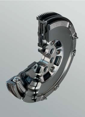

bobitbg написа:Ако някога Ви изпадне случай да видите двумасов маховик в разглобено състояние ще разберете, че чукането си е съвсем нормално и няма начин да се отстрани. Колкото до паленето без да се натиска съеденителя важът същите условия - просто трябва да се види в разглобен вид.
А дай някоя снимка, де, не бъди егоист...Или ни го обясни това "нормално" чукане. Ако нямаш снимка нарисувай ни го с Paint...
ПП Улеснявам те с картинката...само кажи откъде идва "нормалното" чукане...?
ППП Оставям настрана неточния превод и нищо незначещото в случая "двумасов"...
Докато чакам отговор да споделя какво прочетох. Двойният маховик си е обикновен, но разделен на две. Идеята е пружините да намалят вибрациите, особено в ниските обороти. На практика се синхронизира по-малка маса, което улеснява превключването.

Чукането е в нитовете бе хора, не съм го снимал и спирам да говоря и пиша по темата.
