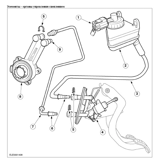

Когато отпускам педала на съединителя се чува потропване дори и на изгасен двигател и в покои. Същи звук се чува и когато мина през някоя дупка. Странното е че този звук го няма когато колата е студена. Аз си мисля че звукът идва от удара на педал в пластмасата която е пред краката. По принцип съединителя работи добре но зацепва в горната 1/3 на хода на педал. Та искам да попитам има ли някаква регулировка да се отпусне педала и да не удря в пластмасата или трябва да се смени целя съединител за да зацепва по долу и да не се удря педал. Доколкото разбирам колата ми няма жило и системата изглежда така.

Е той няма жило какво да опъва с тая тресчотка!jojo написа:ако ти е пластмасов,и май и на теб ти е с тресчотен механизъм,ще трябва смяна на тесчотката,при мен преди време се бяха отчупили и нямах педали,затова ако си с пластмасови сменяй
Колега щом ти отделя горе мисля ,че няма начин да се оправи !И на мондеото е същото ,та пак се чудя от къде тая гениялност,лагер-помпа

Човека и картинка е сложил а ти предположения правиш!jojo написа: ...
