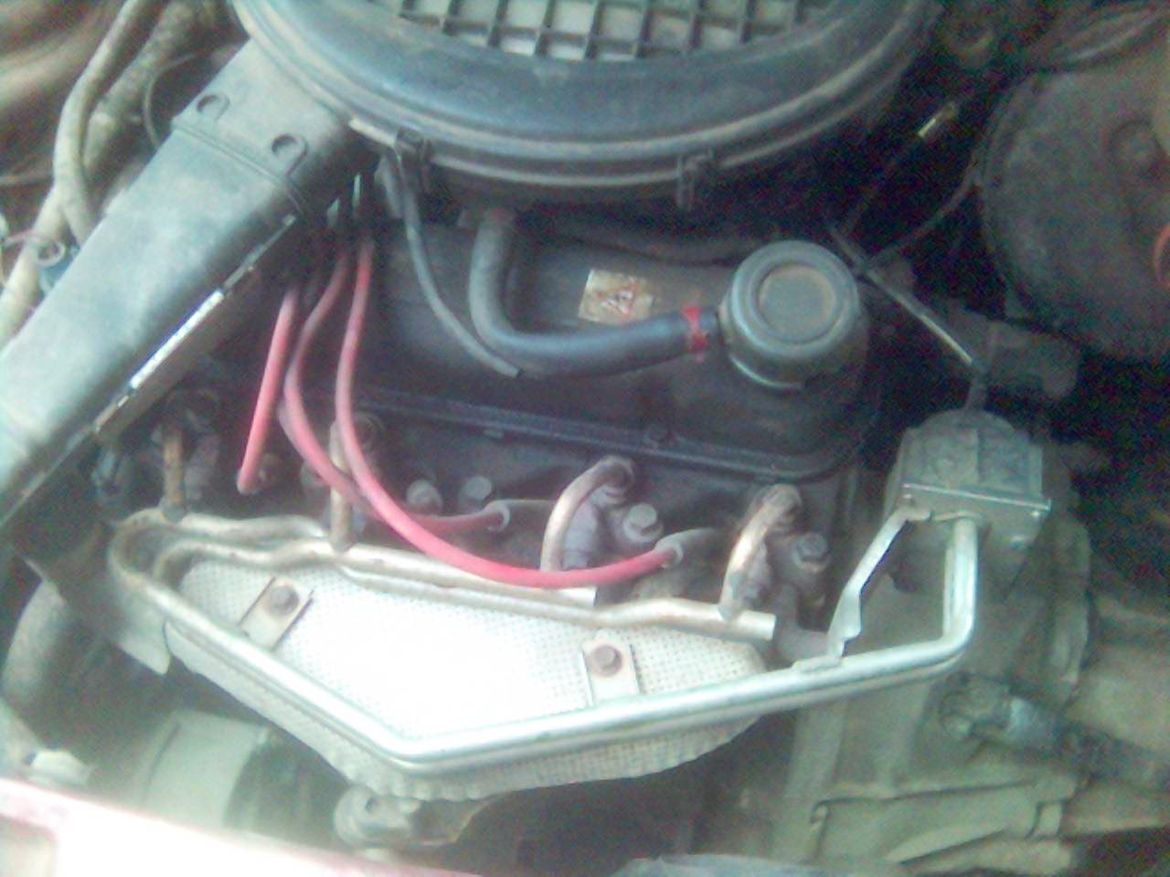

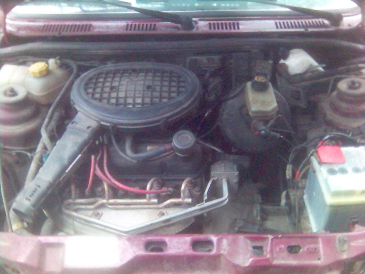

От вече 2 месеца имам Форд Фиеста 1.3 моно инжекция 1993г. и до сега нямам проблеми. Човека, от който си я купих каза, че единствения проблем който му прави колата е падане на оборотите от време на време и го корегира или с подаване на газ или откачва някакъв кабел под капака ( май на някакво моторче). За тези два месеца този проблем при мен се появи 3-4 пъти като с подаване на газ и малко изюркване на колата всичко си се стабилизираше. Вчера минах 100 км градско като този проблем беше почти през цялото време. Ето точно описание на проблема: Карам с някаква скорст на включена предвака и когато натисна спирачката оборотите падат и подминават 1000 и колата ми загасва неусетно като светва лампата за акумулатора. Кофтито е, че сервото на спирачките се изключва и трудно се спира на загаснала. Примерсно по Цариградско шосе посока от алея Яворов - Орлов мост надолу на 0 предвака изгасна и долу на спирачка и съединител пак изгасна. На място колата не го прави този проблем, но вече срелаката на оборотите доста се колебае между 950 -1100.
Един човек ми каза, че може да бъде от катализатора или някво филтърче на безнина, което да се запушило. А не е да няма бензин- стрелката е на 1/2 гориво.
Друг човек ми каза, че на Фордовете стъпковите моторчета (каквото и да е това) давали проблеми.
Понеже това ми е първата кола и съм млад шофьор не разбирам от коли много много и не знам какво да правя. Да ми препоръчате някакъв сервиз или какво да напарвя? Също за някаква ламбда сонда ми говореха, защото колата дава над 10/100 разход градско.
Мерси на всичко отзовали се !

Отпред на тънката тръба на филтъра има една кръгла издутинка около 7-8 см в диаметър, Трябва да тръгват едни тънки маркучета от там нанякъде.
Не е задължително да ти се е прецакало моторчето, по-вероятно е маркучетата да са ти спукани или счупени от старост. Ако са, ходи до МП да си купиш оригинални. Аз понеже за моите не намерих, бутнах счупения във маркуч за медицинска система с малък диаметър и се оправи, но не трябва да е много широк.
Ооо забрави за сондите и другите филтърчета. Това си е точно както го обясняваш моторчето за празните обороти. М/у другото тънките маркучета влизат под капака на въздушния филтър. Много лесно се чупят, ако някой тръгне да сваля целия капак. Ще пробвам да намеря снимка и ще пусна.
Edit: Нямам снимка брат, ако не можеш да се ориентираш за кое говоря, пусни ми лс, ще сляза до колата да го снимам.

Аз имам съмнения, че нямаш горивен филтър, понеже аз нямам. Ти си с моноинжекция и е почти на същия принцип като карбуратора ми. Така че ходи си виж маркучите на моторчето, за което се говори по-горе и си свиркай. Ако ти беше толкова омазан филтъра (ако имаш), колата много ама много зле щеше да върви като сила. Най-вероятно щеше да тресе адски много (все едно е задавена) като подадеш газ и т.н.

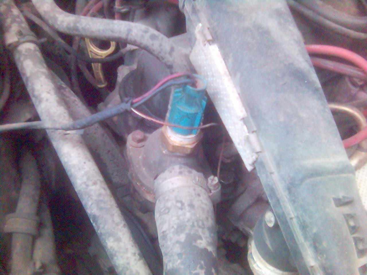

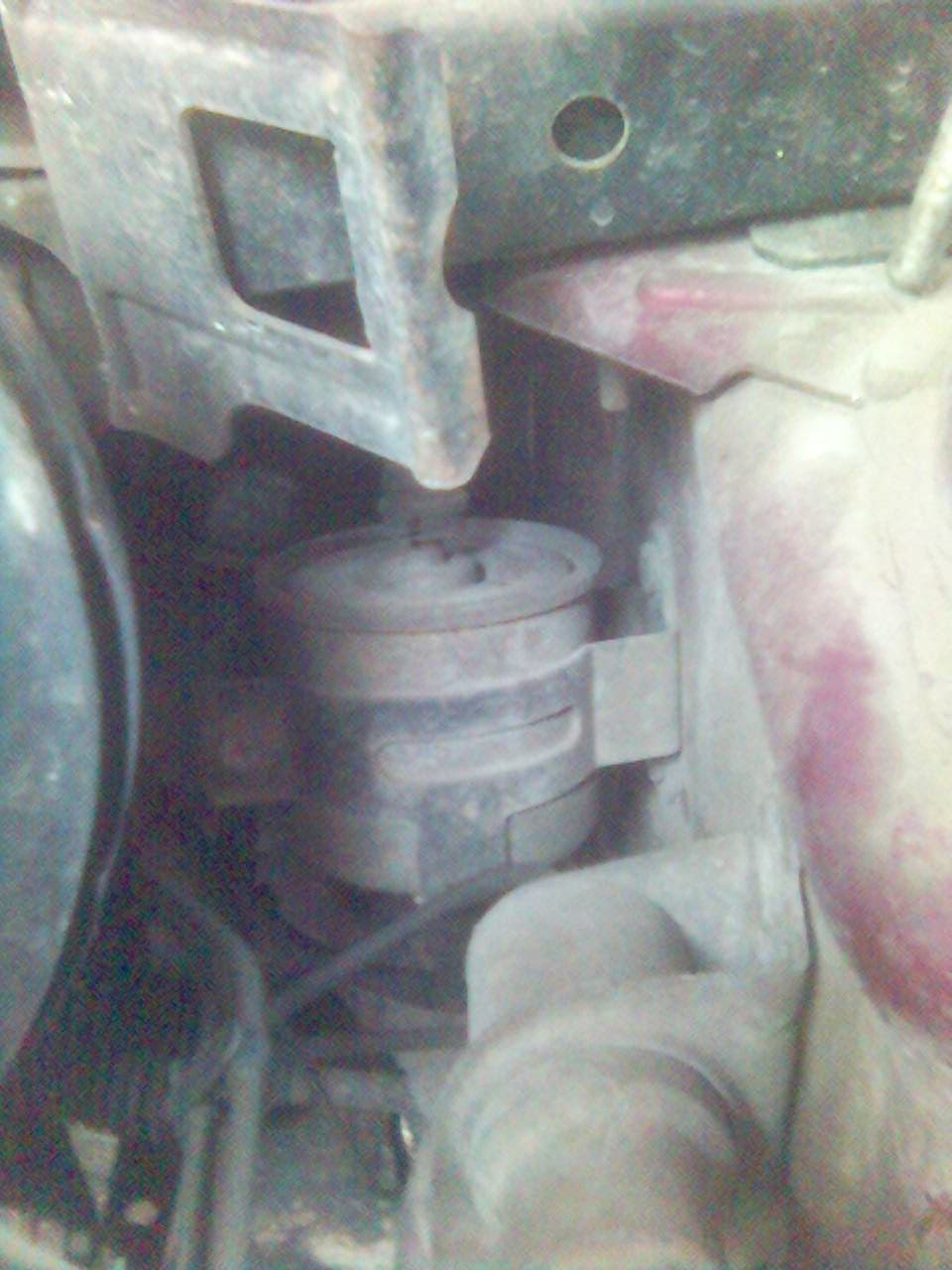

почвам от горе на долу както са ти излезнали снимките
снимка 25 е бензиновия филтър (от горе и от долу има щипки които като ги стиснеш с пръсти се откача филтъра от маркучите )а не масления ,той е долу при изпускарелните тръби надвигатля стои.
снимка 27 тези тръби санякаква система за по добра работа при студен двигател,така и не им знам действието,а и аз ги нямам.
снимка 26 трябва да е някакъв вакум клапан.също го нямам
снимка 28 тие датчика за температурата на колата

Това ли е моя MAP сензор или само температурен датчик, който показва на таблото температурата на двигателя ?jordj написа:почвам от горе на долу както са ти излезнали снимките
