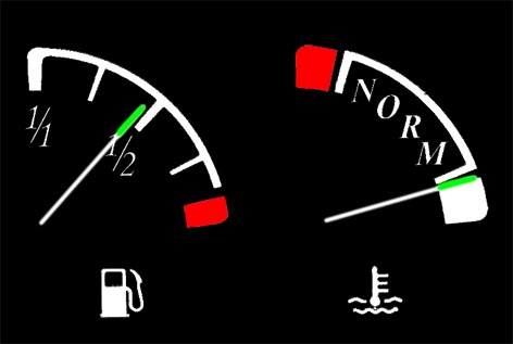

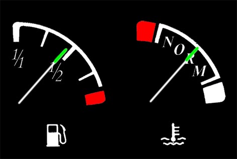

при работещ добре термостат показанието
би трябвало да бъде някъде в тази област като на първата картинка.
а при неработещ като на втората картинка (в случая и моето показание) или вероятно рано отварящ.

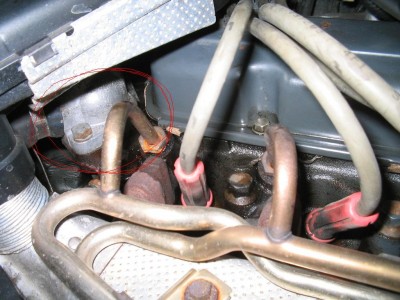

термостат на фиеста 1.1 ми
ограденото със зелено кръгче не знам какво е. връзка към стрелката на таблото предполагам

Мнение от Brock » 17 фев 2006, 09:55
При неработеща /изстинала/ кола, стрелката трябва да е 1-2мм под бялото.
При тебе е така, вероятно заради студовете напоследък и малките разстояния, които изминаваш - просто мотора няма време да загрее

Brock написа:При неработеща /изстинала/ кола, стрелката трябва да е 1-2мм под бялото.
при мен е точно под голямото бяло като е изтинала и на всички е така.
а когато колата изминава независимо 10 км или 100 положението на стрелката е подобно на втората картинка, тоест двигателя се предполага че е достигнал нормалния си режим на работа

Картинките са много точни! Първо стрелката ми беше като на втората картинка( много рядко се вдигаше по-нагор, да не кажа почти никога) След смяна на температурния датчик стрелката сега ми стои точно посредата-първата картинка.

И аз имах същия проблем с невъзможноста на колата да загрее.Стрелката винаги се намираше някъде около границата на топло/студено.Дори лятото ако пусна по инерция ,минаваше в студено.Можеше да стигне средата на "нормал" само ако дълго работи на място.Миналата седмица купих от МП нов термостат и си го смених.И стария и новия са motorkraft,но на стария е отбелязана температура 88 градуса (на толкова започва да отваря),а на новия 92. С новия стрелката стига до средата на скалата след5-10 мин.работа и си стои там.Колата е от Италия и там може би заради по топлия климат са и сложили "летен" термостат които тука,особено през зимата, не даваше възможност да загрее пълноценно.

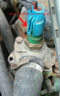

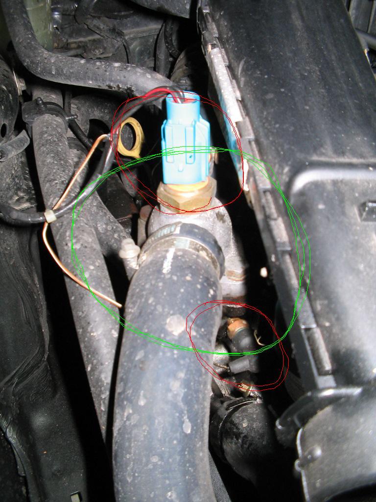

Мнение от trolla » 19 фев 2006, 19:26
licho написа: нека някой ако има снимка на датчика и термостата за фиеста да ги добави, аз ще ги снимам но не знам кога ще успея. идеята е да го направим веднъж и човек като има нужда да го гледа
съжалявам за това , че снимкоте са малко неясни но толкожа можах!
Термостата се намира от ляво на двигателя. И според мен проблема е от това че колите са от Италия (и мойта е от там) , явно термостатите им неработят добре на студено или се развалят бързо. Както и да е тази седмица щте го сменя пък ще видим . :roll:
със зелено е ограден термостата, с червено двата датчика- горе за вентилатора , долу за стрелката на таблото (или поне аз така си мисля)
