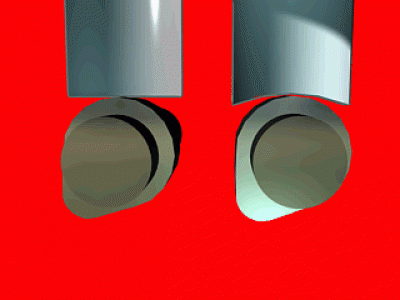

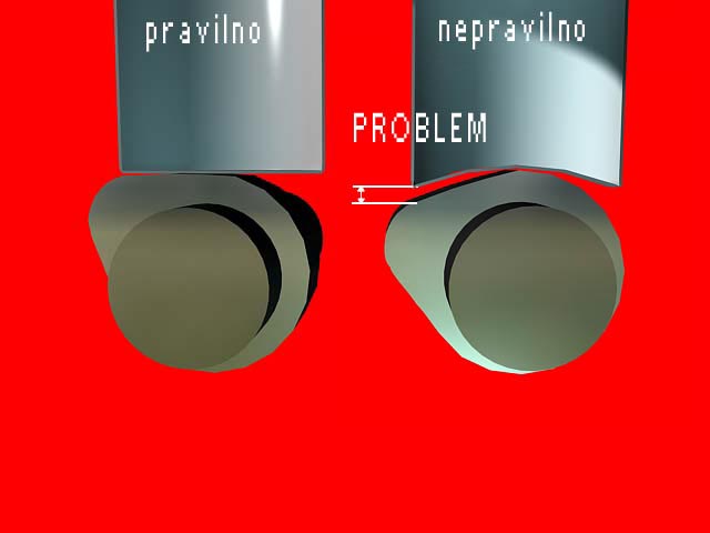

тракането се премахва лесно
Напълно съм съгласен с Disc относно ремонта на стари повдигачи,но това е само част от проблема.Износването на главата може и да има някакво отношение,но пълненето на повдигачите става не от налягането на маслото, а от засмукването,което се получава при разпъването на пружината в повдигача и е напълно достатъчно само да има масло около отвора за пълнене, пък било то и без налягане,повдигача ще се напълни без проблем,стига буталото му да се движи свободно.Нормалната логика предполага, че след ремонта би трябвало тракането да изчезне,но нещата са малко по различни.Искам да уверя всички колеги,че тракането не е неизлечимо и двигателите им са си напълно в ред.Борил съм се с този проблем много пъти и беше много разочароващо след първите неуспешни опити, да се опитвам да търся нови и нови причини за това. Оказа се че решението е много просто чак след като си направих компютърен 3D модел на вал и повдигач.Основният проблем (освен засядането на буталото) е и износването на основата,която контактува с гърбицата на разпределителния вал.Поради конструкцията на двигателя,износването не е в една равномерна плоскост,а сферично.Oсновата на всеки повдигач се издълбава полусферично и се оказа,че това е основният проблем.По принцип на нов повдигач тя трябва да е напълно плоска и перпендикулярна на повдигача.Напълно съм сигурен,че почти никой не е обърнал внимание на това,защото в някои случаи износването е почти незабележимо.Разбира се има начин,при това прост,да разберете,дали повдигачите ви са износени полусферично.Просто ги извадете и прокарайте нещо,което знаете че е абсолютно право и плоско (например дръжката на шублер) по основата на повдигача и ако има сфера,то ще видите пролука в средата на основата.Прикачил съм един анимиран GIF, който илюстрира самия проблем.При въртенето си, разпределителният вал е направен така,че гърбиците да повдигат повдигачите плавно,без луфтове и резки удари.Когато повдигачът се износи полусферично,в даден момент,когато гърбицата е почти в момента на повдигане,остава малък луфт между нея и повдигача и този луфт е причината за чукането(вижте Sfera.jpg дясната част).При всяко обиране на този луфт(т.е. при всяко отваряне на клапан) гърбицата се удря в основата на повдигача,вместо това да стане плавно(както при равен повдигач-Sfera.jpg лявата част) без луфт. Решението на проблема е много просто,стига общото скъсяване на повдигача,поради износване, да не е много голямо.Просто трябва да се отнеме основата на всеки повдигач,до изчезване на полусферата (Osnova.jpg).Разбира се,това трябва да се направи абсолютно перпендикулярно на самия повдигач и след това да се шлайфа с финна шкурка до блясък.Ако това се направи в някоя специализирана работилница,ще стане перфектно,но понеже не всеки може да намери такава,в това число и аз го направих сам. Оказа се,че след обработката,отначало на шмиргел,после със шкурка,задачата е напълно изпълнима и сега имам абсолютно тих двигател.Направихме същото и с още няколко такива двигатели и досега нямат проблеми.Най-важното е основата да е перпендикулярна и плоска,както е на нов повдигач,за да може той да се върти около оста си при всяко повдигане,както е нормално.Разбира се най-добрият вариант е да се заменят изцяло всички повдигачи с нови,но такава идея не винаги е по джоба на всеки.Споделям този опит с вас, защото чак сега имам време за това и искам да помогна на много колеги,които също като мен си блъскат главите над това.Този пост стана твърде дълъг,но това е трудно да се опише накратко,така,че се надявам да ми простите.Написах този ферман за да съм полезен на някого.

Съгласен съм,че ако говорим за двигатели,които са работили твърде много и със "запечени" повдигачи,то износването на главата може и да доведе до липса на масло около повдигача, поради липса на налягане.Все пак всичко зависи от изминатите километри,масла,загряване и т.н. Но в такъв случай,не съм убеден,че такава глава ще осигурява нормално мазане за целия разпределителен механизъм в продължение на хиляди километри без проблеми. Споменах,че решението е в сила,за повечето от нормално износените двигатели и за това е важно да се проверят размерите на всеки един повдигач.Ако те са прекалено къси,то е ясно,че двигателят е прекалено износен и каквото и да се направи,няма да помогне.Бих могъл да дам размерите на нов и на износен повдигач,ако някой прояви интерес,но ви уверявам,че това решение е изпробвано на двигатели на над 200к километри и е ефективно.

И при мен се получи така при първото шлайфане,но интересното беше,че прекаленото износване на вала и на повдигача се получаваше само при някои гърбици,което много ме озадачи,защото би трябвало,ако и двата материала са еднакво твърди,да няма почти никакво износване,за кратък пробег,независимо,че контактната повърхност в началото е много по-малка от нормалната.В края на краищата се оказа,че тия повдигачи,които не работят както трябва, преди ремонта са били по-къси от стандартен нов с около 3mm! При такова износване повърхностният закален слой със сигурност отдавна е изчезнал и шлайфането ще превърне този повдигач в абразивен материал за износването на гърбицата на вала.Другият проблем при толкова износен повдигач е и това,че дори и в най-разпънато състояние,той не е достатъчно дълъг,за да обере луфта до кобилицата и ще трака винаги.Затова казах,че е много важно да се проверят първо до каква степен са износени повдигачите с цел да се прецени дали шлайфането ще помогне.Другото много важно нещо,което трябва абсолютно да се спази е перпендикулярността на шлайфането и лекото скосяване на периферията,за да не се образуват "мустачки".Разбира се, най-добрият вариант е нов вал с нови повдигачи и съм съгласен с голяма част от казаното за износването при напасването м/у стар вал и нови повдигачи и обратното.Така,че който може да си ги позволи ще бъде най-щастлив,но моята цел беше да се изясни причината за тракането и да се опитам да я отстраня с най-малко средства.Така,че на мястото на прекалено износените повдигачи сложих достатъчно дълги,от морга и след това ги гледах няколко пъти за признаци на износване след над 50к km. всичките са си все още гладки и огледални и клапаните не тракат.Решението е наистина временно,но не толкова кратко,колкото изглежда на пръв поглед.Все пак говорим за възстановяване на износени и стари двигатели,нали.Не препоръчвам на никого,който няма достатъчно умения и условия, да го прави, но ако някой все пак реши,това ще бъде на негов риск.За мен беше важно да установя причината и да я споделя с вас,а всеки да реши сам за себе си, или да сподели мнението си.
