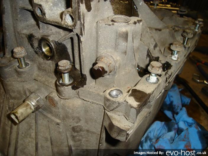

Така отливката може да бъде отстранене и трябва вътре да изглежда така. Сега, за да премахне диференциала, двете зъбчати колела трябва да се измъкнат. Повдигнете двете по едно и също време и ги размърдайте, за да ги свалите. Диференциалът сега е свободен и може да се замени с LSD. Стегнете добре с менгеме и използвайте секача за отстраняване на болтове след това отново се напасва LSD със забчатото колело на кутията.
