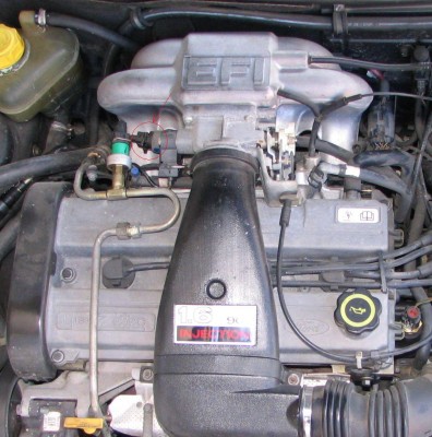

Като застанеш пред колата отляво на смукателните колектори. Едно малко цилиндрично с куплунг с 2 кабела май беше. Ако нямаш упътванията на Хайнес си ги изтегли от тук Там търсиш Idle Speed Control Valve

Ами моя двигател е малко по различен (поне смукателните колектори са ми други и затова ти писах да си изтеглиш упътванията и там да потърсиш. Иначе ето на моя къде се намира.
