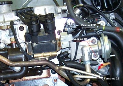

От клапана за рециркулация на изгорелите газове има пропуск<вероятно>
От клапана за рециркулация на изгорелите газове има пропуск. изолирал съм вакуума към клапана, но няма никакъв ефект.Мисля да заглуша тръбичката.Какъв би трябвало,да бъде ефекта?

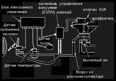

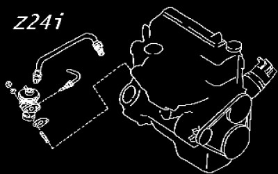

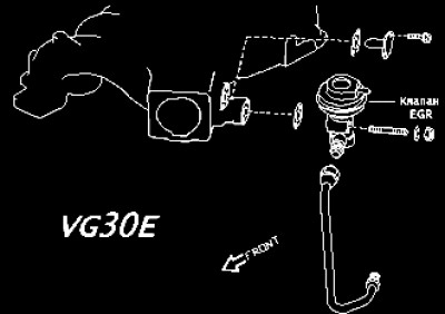

Снимките от 1 до 5 са от втората статия.Дано се разбираш с Руския,гледам много честа практика при тях е да ампутират този клапан и да го запушват по най-невероятни начини. Казват решавал се проблема с т.н. придърпване при рязко ускоряване. Между другото при новите Мондеота,мисля след 1999 го няма фабрично този клапанСистема рециркуляции отработавших газов (EGR)

Начиная с 1987 года на четырехцилиндровых и с 1986 года на V6 двигателях, EGR система находится под управлением Electronic Concentrated Control System (ECCS) и использует данные датчика положения коленвала (датчика Холла), датчика температуры двигателя и датчика положения дроссельной заслонки. ECU переводит эти данные в управляющие сигналы на электроклапан EGR, который непосредственно управляет открытием EGR клапана. Во время запуска холодного двигателя, на холостом ходу, когда обороты меньше 900 об/мин и при повышенных оборотах свыше 3200 об/мин, электроклапан EGR включен и система не работает. В остальных случаях электроклапан выключен и EGR работает.

Нямам лични впечатления от проблеми с тази система, но при всички положения ефекта ще е само положителен. Турбото ще вкарва само чуст въздух а не смес от полуизгорели газове и кислород. При дизела целта на системата е само да се намали NO в изгорелите газове (екологична)!
Според мен е по-добре да забраниш достъпа на изгорелите газове а не у-то на клапана - ако клапана е повреден (останал отворен) - с или без вакуум все ще е отворен !
По-добре питай aaleks - при него е изолиран - имаше и снимки в някоя от темите !
