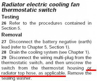

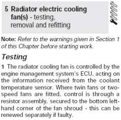

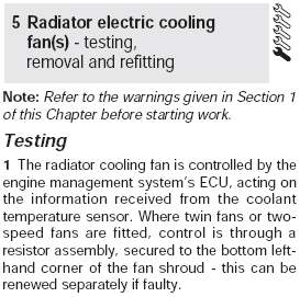

Говориш за два датчика, като за първия споменаваш две неща - че подава инфо към компютъра и включва вентилатора! А това реално се прави от два различни датчика (при Ескорт-а!)!
Правилно оставаш с впечатление, че говоря за 3, защото точно това съм написал!
Картинката във поста я знам, както и датчиците. Не мисля, че уточненият са излишни - написаното от мен е точно за Ескорт (за каквато кола пита колегата), при Мондео-то датчик за вентилатора няма и е така както си го описал, но при Ескорт-а не е така!
Кратка Haynes справка:
