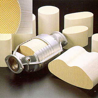

Катализатора представлява ето това:
Съответно, с времето, тоя пълнеж се натрошава и запушва пътищата на изгорелите газове. Силно вероятно е проблемът ти да е от там. Така или иначе, ако катализаторът ти е заминал, трябва да го смениш или да го заместиш с гърне. Изборът е твой. Може и да разкачиш изпускателните тръби преди катализатора и да пробваш как върви без него. Ще гърми доста, но като цяло, трябва да покаже по-добри резултати, от колкото със запушен катализатор.
