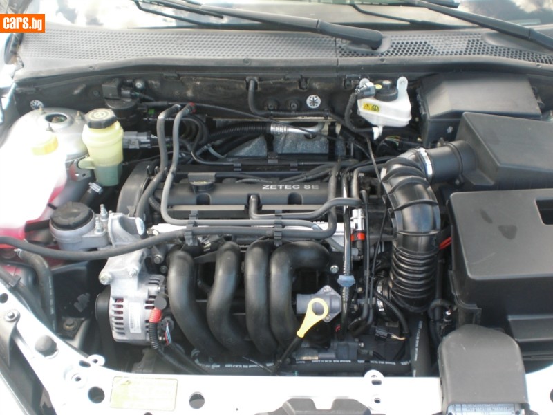

Здравейте колеги.Интересува ме разликите между двете модификации Zetec S и Zetec SE. Първия се слага в Focus от 1998-2001 а втория от края на 2001 когато е направен фейслифт на модел . Различават се Zetec S е с сив капак на клапаните , а Zetec SE с черен капак на клапаните.Чувал съм че при Zetec SE с черен капак на клапаните са оправили проблема с горенето на масло които го има при Zetec S с сив капак на клапаните.Вярно ли е това , моля запознати и компетентни да споделят мнение.

И след толкова мнения след твоето обаче никой не ти каза, че Фокус със сив капак на клапаните НЯМА. Силвъртопа е при Мондео до 97 г. вкл., а Фокусите излизат единствено и само с блектоп. Основната разлика е в повдигачите - при силвъра са хидравлични, а при блек- механични. И не знам къде е логиката с горенето на масло?
Ето прилагам и снимки за разликите между двата модела.
