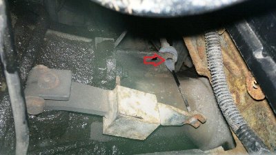

Мисля,че вилката си е в много добро състояние.. Забелязах обаче едно тампонче на бронята на жилото,което мисля,че е възможно да се мести в една планка.Ще прикача снимка на вилката.На снимката съм отблелязъл със стрелка въпросното тампонче.Затворете си очите за това,че колицата е масларка.. :D Дали е възможно пък тампончето да ми прави въртели?
Мнения: 13109
Re: Проблем с педала на съединителя при здрава тресчотка
Мнение от HACKO » 05 ное 2014, 18:32
И какво да прави? Проблема пак ти е в тресчотката, не е задължително зъбите да са счупени, достатъчно е да се износят леко и да започне да прави този номер, а неоргиналните тресчотки се износват бързо. Аз заобикалям проблема, като подложа няколко шайби на тампона и когато пак започне да прескача ги махам, така избягвам зацепването на износеното място.
