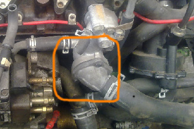

Здравейте, изчетох всички теми от последните няколко години относно трудното загряване на дизеловите двигатели и възможните причини за това. Ще се радвам да споделите някой-друг съвет за решаването им.
Проблема е, че колата не загрява.
Сменен е:
1. Стария термостат с нов Моторкрафт 88 с клапан за обезвъздушаване преди 9 месеца - няма промяна
2. Моторкрафта замених преди 2 седмици с Wahler 88 също с клапан - няма промяна
:!: Пробвах /сварих/ Моторкрафта и според мен си отваря точно на време.
- градско - минавам по 5-6 км и стрелката не отлепя и дебелия маркуч след термостата е леко топъл
- извънградско - не влиза дори в зоната NORMAL след 10-15км магистрално каране е към края на бялото квадратче и там си стои.
- в TEST MODE на бордовия комп. при работа на място/на обороти/ 5-6 мм в зоната NORMAL е около 60-65 градуса. При потегляне пада.
Което ме навежда на мисълта, че показанията на таблото са коректни. Засечени са и с диагностика - има разлика от 1-2 градуса.
- Имам подгряване на антифриза което си работи - т.е. имам си парно
:?: Пораждат се въпроси:
1. От къде идва топлината в дебелия маркуч?
2. Възможно ли е през клапана за обезвъздушаване да минава антифриз, че буквално да отваря големия кръг? - Като свалих Моторкрафта имаше паста близо до съчмата и не позволяване да се затвори към тялото.
3. С един термостат ли е този двигател или има на масления радиатор?
4. Възможно ли е да преминава голямо количество антифриз покрай О пристена на термостата?
5. Черупката на термостата да не уплътнява термостата и той да се измества напред и съответно да преминава покрай него антифриз и съответно да си стои отворен
Това незагряване води и до по-голям разход на гориво - при 7-9 градуса външна температура ми дава разход извънградско 6.4-7/100

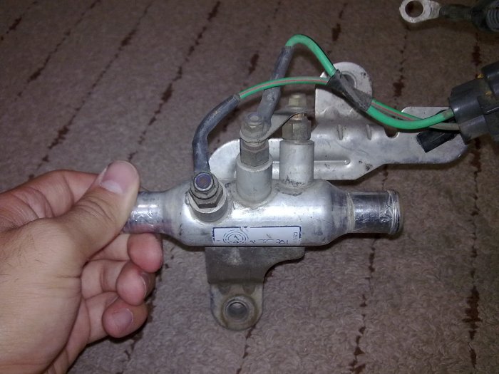

На този модел съм почти убеден че има подгрев на антифриза със три "свещи".
Не е никакъв проблем да се проверят и заменят при нужда.

specialista написа:На този модел съм почти убеден че има подгрев на антифриза със три "свещи".
Да, има подгрев на антифриза и парното започва да духа леко топло след 3 минути. Парно си имам.
Проблема е в това, че не загрява двигателя което води до по-голям разход на гориво.
По магистралата със скорост 110-120 км/ч при външна температура 2-8 градуса не може да влезе в зоната "нормал". :roll:
Колата се държи все едно няма термостат и влиза в течност в радиатора и не загрява. Както писах сменени са термостатите, но маркуча след термостата е топъл.

Как да разбера дали имам свещи за антифриза?

Мнение от specialista » 02 яну 2015, 21:29
На фокуса зад мотора хванато за купето ,има алуминиева тръба с дължина 10-12 см. На нея са свещите.Маркуча идва от мотора през свещите и после към парното.

Мнение от tricky » 03 яну 2015, 13:38
Както каза specialista хванат е зад мотора на купето.
