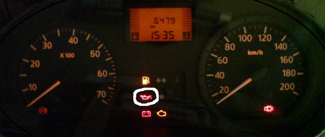

бате Hаско разбрах те но какво общо има накладките с лампата на маслото в двигателя ? Грешката е моя колеги свет/премигва лампата на маслото в двигателя.Cнимката е примерна ето тази лампа премигва при натискане на спирачка...

Здр. колега,според мен проблема ти е в оголен кабел на датчика,тоест паднала му е изолацията и при рязко натискане на спирачка се допира до метална част и окъсява и за това премигва.Погледни и проследи кабела,който стига до датчика и предполагам ще откриеш къде точно е оголеният участък.

Открил си проблема, когато маслото ти е малко, при рязко спиране или във завой, маслото се стича в единия край и помпата засмуква въздух. Долей масло и карай.
