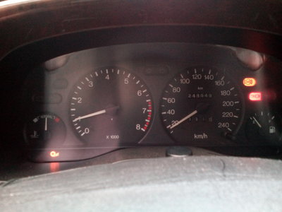

Здр колеги таи като се разделих със ескорта се сдобих със мондео мк2 97год седан изпълнение джиа 2.0 131 коня но от там идва и проблема че абс и тракшън светят постоянно и не работят така я купих ходих при един маистор които я качи на комп и тои каза лоша ел връзка не се сещам точно за номера на грешката та издири тои схемата на абс откаде какво се захранва и започна една по една да ги проверява зачисти масите отзад във багажника и отпред при двигателя така го даваха по схема провери бушоните отпред във ляво дали дават напрежение всичко нормално изкара буксата на абс напръска я сас спреи контакт но без успех проблема си отстана и ме дразни моля за помощ от колегите какви са възможните причини за този проблем да попитам имам ниско напрежение на тока динамото ми зарежда 13.6 и13.2 със включени консуматори ако това е от значение
