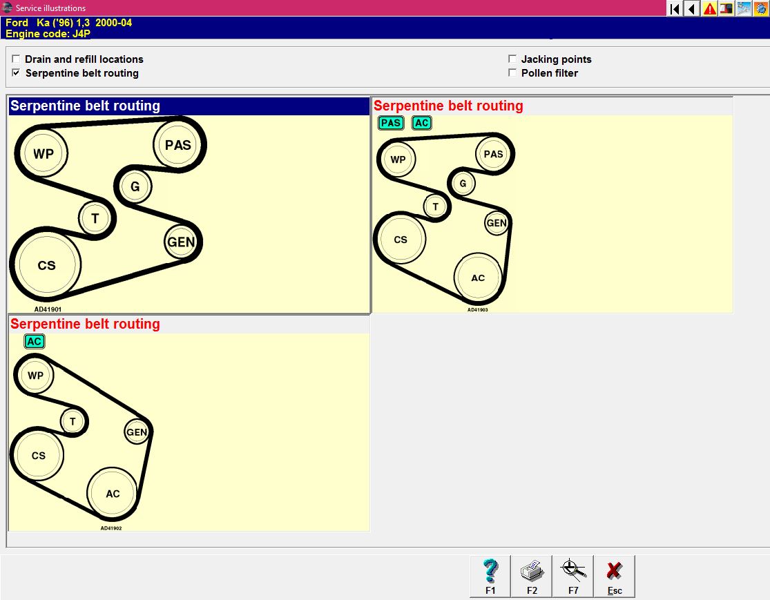

Значи за да задвижи допълнителното устройство предполагам му трябва и допълнителна шайба.Тази шайба на двигателя който взема ще е в по-вече как се процедира в случая.Тя от допълнителен ремък ли се върти или се маха и се слага ремъка на стария двигател.Простете за лаишкия въпрос, просто искам да съм сигурен че ще стане двигателя, защото в моргата имаше 2 такива за Форд Ка.Единият е без климатик като нашия обаче колата от която ще се сваля ми изглежда много запазена, а другата която е с климатика е търкаляна и изпочупена цялата което ме води на мисълта че когато е станала случката е била в движение и двигателя и е здрав затова се спирам на нея.

Колега ето ги вариантите. Всичко се задвижва от един ремък. PAS е помпата за сервото, а AC ти е климатика. Като гледам единствената разлика е че ще ти трябва по-дълъг ремък, за кола с климатик. Другия вариант е да свалиш компресора от новия мотор и да си ползваш къс ремък.
