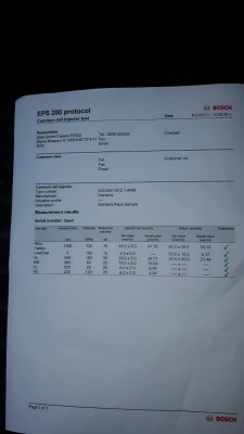

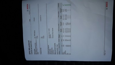

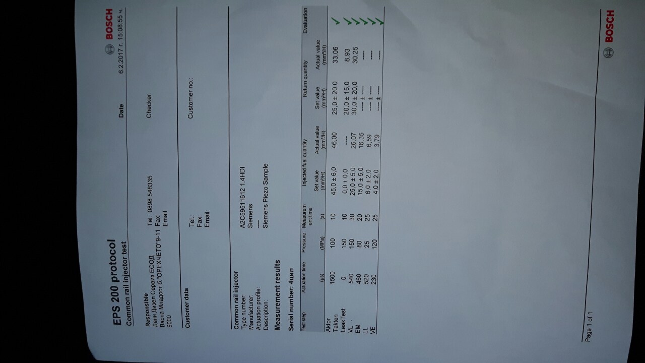

Проблемът е с Форд Фиеста, 2005 г, 1,4 tdci, 68 к.с. двигател HDI. Работи неравномерно на празен ход, не пуши нито студена, нито топла, ускорява много добре. Колата просто тресе леко, вижте прикаченото видео. Досега сме правили стенд на дюзи, ревизия на глава, смяна клапани, нов ангренаж, филтри, масла, водна помпа, всичко по ред. Когато смъкваха главата буталата бяха в една равнина, което говори, че при тях няма проблем. На диагностиката дава корекции на дюзите постоянно - 1, 2, 3, 4 в различна поредност, различни корекции. А на стенда излизат ок... И нищо... Проблемът е налице. Някой да има някакви идеи?
Приложено видео от работата на двигателя и разпечатка от стенда на дюзите.
Надявам се, някой да може да даде насоки накъде да вървя вече

Това което видях е че на първи цилиндър дюзата има по-голяма порция пред впръскване.
За това е и с червен Х!
Този режим може да се пре настрои!
От работата на мотора видях че той работи устойчиво и това притрепване е по-скоро
проблем в тампоните на мотора.
Успех!
