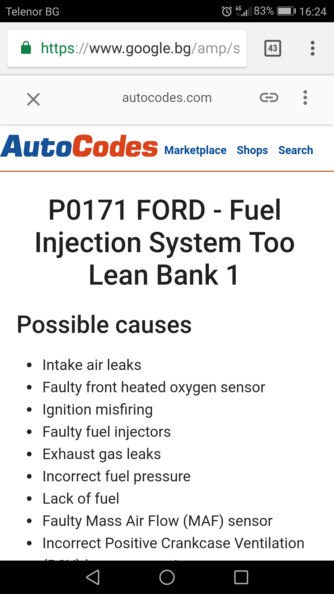

Не казваш, дали си правил някакъв вид диагностика. Откачването на един елемент може да окаже подобно влияние върху управлението на двигателя от компютъра, без елементът да е дефектен. Просто при неизправност на важен елемент, компютърът прави всичко възможно за оптималната работа на двигателя. Стъпковият мотор поддържа високи обороти, защото някой от останалите елементи подава информация, която изисква повече гориво или повишени обороти, примерно проблемен МАР или дебитомер, според колата.
Хипотетично, колата е с МАР и имаш пропуски по вакуумни маркучи. Изключваш от скорост и пускаш педала на газта, след като двигателят е бил натоварен, т.е. е подавано повече гориво. Налягането не спада до 330 mbar и компютърът продължава да подава повече гориво от нужното при постъпващ от някъде допълнителен въздух = повишени обороти, докато кислородният датчик не му каже "богата смес" и започне намаляване на горивото, след което оборотите падат до заданието за празен ход. Изключваш TPS и компютърът влиза в режим "не ме интересува какво е подавано, налягането падна рязко = затворен дросел = намалявам горивото и държа празен ход".

Смених сензора - същият проблем не е от него. За вакуми поогледах нищо. Грешката, която изписва е: P0171 - Powertrain System too Lean (Bank 1). Колата при потегляне и подаване на газ върви плавно до момента на натискане на съединителя и преди превключване на нова скорост започва да се самофорсира. Оборотите се запазват много високи до спиране на колата. Независимо с крачна спирачка, ръчна или по инерция докато спре сама. При покой оборотите са нормални. Къде е проблема?
