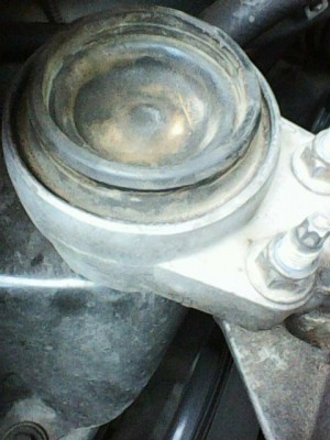

Ще следя темата и ще пиша, защото и на мен ми предстои смяна на тампона. Ето го моят как изглежда сега...
Звънях до Тех-Ко и ми обявиха следните цени: Лемфьодер - 296 лв.
Феби - 89 лв.
Няма шанс да дам 300 лв. за тампон. Все повече имам усещането, че поддържам висок клас автомобил.

Имаш ли снимки преди и след? Моят е така и казаха че е за смяна:nikolay100 написа:Само да споделя, че днес ми смениха тампоните - хидравличен Lemforder - 130 лв, на скоростната кутия Sasic - 27 лв, и задния на двигателя Febi - 39 лв. Труд - 50 лв. Или общо 246 лв. И както се казва удоволствието от шофирането след смяната = безценно. Както е казал колегата по горе - не мога да си позная колата. Запалена ли е, не е ли.... Просто всички вибрации и шумове изчезнаха тотално. Направо ме е яд, че по рано не ги смених. Да видим колко ще изкарат тези
На колегата пред мен пък гледам че не е омаслен и надут

@Ради-1 - все още пазя стария и мога да направя снимки преди и след, но моят е от другия модел който е със метална шапка отгоре и по никакъв начин не може да се разбере дали е отишъл или не. Това което разбрах за мен е, че смяната на тампоните е лично усещане. Ако може да търпиш вибрациите и шума си карай така - както ми казаха и на мен моите майстори. Обаче при мен вече не се траеше - всички пластмаси вътре дрънчаха, даже вибрациите стигаха до предния прозорец и при високи обороти огледалото за задно виждане толкова вибрираше, че нищо не можех да видя. Съответно със 120-130 на магистралата не можех да си чуя мислите от шума на двигателя.
Аз лично не ги смених по рано, защото си мислех, че няма да има такъв огромен ефект. Обаче сега както писах по горе ме е яд, че не го направих по рано и търпях това нещо толкова време.
