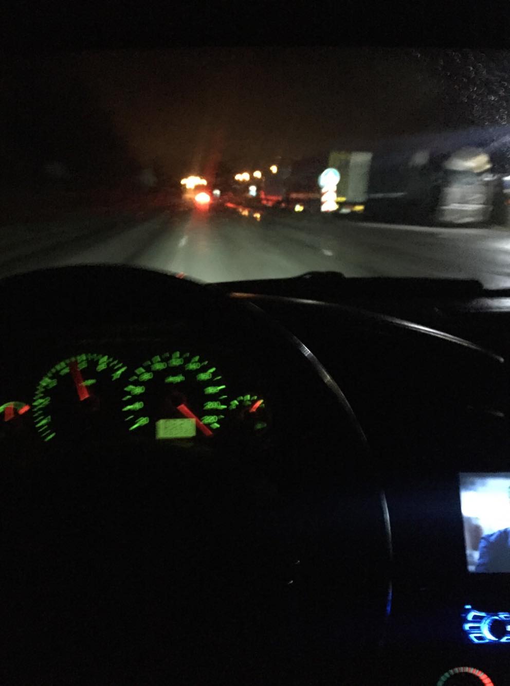

baiv
Мнения: 14
Регистриран: 17 окт 2017, 11:17
Модел на автомобила: Ford Focus 1.8tdi 90hp
Местоположение: Veliko Turnovo
Re: Проблем с ускоряването
Мнение от baiv » 14 май 2018, 01:00
90 коня с чип , Влизане във Велико Търново. :wink: :wink:
ODB
Мнения: 22
Регистриран: 06 ное 2016, 08:29
Местоположение: гр. София
Мнение от ODB » 15 май 2018, 06:51
Братле, не че нещо, ама с тоя Фокус и тая скорост, си нищо повече от Трепач - УБИЕЦ! Няма да постигнеш нищо повече, освен едноминутна слава по медиите...... замисли се!
anikolov
Мнения: 113
Регистриран: 02 яну 2016, 16:23
Модел на автомобила: Ford Mondeo Mk4 /2009/ Duratec 2.0 145, BRC Sequent, X1134KM
Местоположение: Хасково
Мнение от anikolov » 15 май 2018, 09:49
Мислех да не пиша, ама на тия скорости, тези атмосферки с 5 степенна кутия, как така оборотите на 220 км/ч. са 4500? На моя на 160 е към 4500-4600 оборота. Нещо не ми се връзва.
MapTo_D
Мнения: 1210
Регистриран: 01 ное 2008, 11:51
Модел на автомобила: С колелото
Мнение от MapTo_D » 15 май 2018, 10:12
А, моля, моля. 1.8 90 коня, турбо с чип. :lol: И правим снимки по надолнище, да се покажем какво можем. Паляк. Дано утрепеш само себе си.
anikolov
Мнения: 113
Мнение от anikolov » 15 май 2018, 10:35
Верно, че дизел, съжалявам! Тогава съм съгласен с боротите. А това как се кара, всеки си носи отговорност, но на влизане в град, някакси не е много редно.
