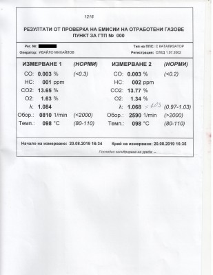

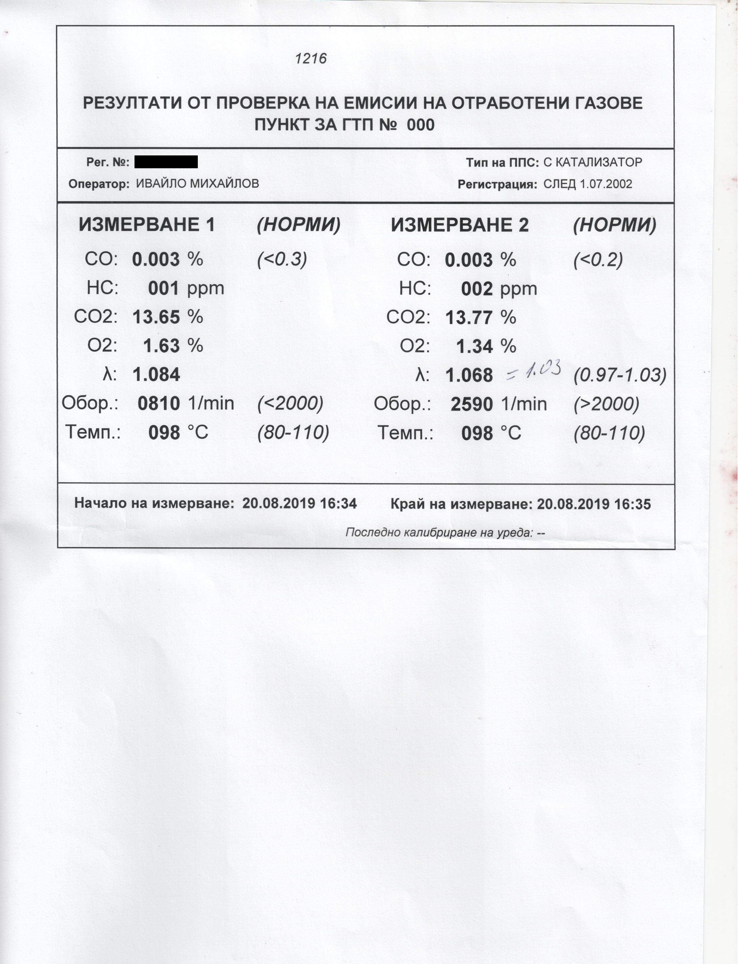

Закарах колата в друг пункт за ГТП и помолих да ми премерят газовете. Направиха ми разпечатка. Казаха, че няма никакъв проблем с изключение на ламбда, която била малко завишена - трябвало да е до 1.03, а при мен е 1.068. Твърдят, че това не било съществено.
Прилагам разпечатката

По темата: явно в първият пункт са с проблем в газ анализатора. Данните от вторият показват леко обеднена смес и повишено съдържание на кислород ( над нормите ). Отклоненията не показват проблем с катализатора и не са повод за притеснения поне според мен.

При теб е леко бедна горивна смес и ако предния път е била пък богата и от там са били завишени емисиите на въглероден окис, нещо не е наред. Най-вече по управлението на горивната смес - кислороден датчик, инжектори, рециркулация на изгорелите газове, а защо не и съсипан от калпави горива каталитичен конвертор, който си върши работата различно при различните температури.
Наскоро сменяхме гаранционно катализатор на 3 годишна Corsa E на около 68 000 километра - питата беше започнала в горния край да се разрушава и да запушва каналите надолу. Това водеше до прегряване на целия катализатор и на кислородните датчици и колата започваше да прави каквото си иска - дави се от гориво, та чак пуши или пък не иска да развърти обороти поради недостиг на гориво, зависи какво вижда от кислородния датчик.

Ако правилно се ориентирам от това, което сте ми написали и на база на становището на сервиза на Мото Пфое след диагностиката, че на колата и няма нищо, няма нужда засега да предприемам други действия. Още повече, че не забелязвам никакъв проблем в работата на колата - не се дави, развърта обороти, въобще изглежда да работи съвсем нормално.
Много благодаря на отзовалите се по същество.
