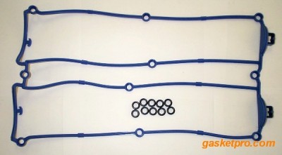

Колеги проблема е следния: В 1 и 2 или 3 и 4 не съм сигурен от каде се броят цилиндрите, както и да е в 2 цилиндъра в леглата на свещите има масло и съм почти сигурен, че ми е издухала гарнитурата на капака!Въпроса ми е дали ще мога да си я сменя сам!Мисля че няма да имам проблем освен със стягането на болтовете после, защото трябва да се стегнат с динамометричен ключ с определена сила която не я знам и по определен ред се стягат болтовете !Дали някои може да сподели опит или да ми каже някакви данни за за силата на стягане и реда на стягане!Благодаря предварително!!

SBobi написа:...Дали някои може да сподели опит или да ми каже някакви данни за за силата на стягане и реда на стягане!Благодаря предварително!!
Стягането става по диагонал, като се почва отвътре навън и е на два етапа:
1. Първи етап - 2 Nm
2. Втори етап - 7 Nm
:idea: За реда на сваляне и слагане на капака виж приложения по-долу файл

интересни мнения доста смислено ми звучат и мисля че ще се справя сам! Само забравих да кажа незнам дали е вярно но един майстор ми каза че се купувало гарнитурата с още нещо ( някакви овални или кръгли не съм сигурен оплатнения не го разбрах точно има ли нещо такова или се сменя само гарнитурата)!!!

Ами има да, обикновенно тези полуокръжности"тапи"вървят в комплект с гарнитурата,пластмасови са! Мисля че няма да ти е проблем да се справиш сам!

Това са едни гумички - не са пластмасови и не са тапи. Можеш да ги видиш как изглеждат на снимка 5.9 във файла, който съм ти прикачил по-горе. По спомен мисля, че от едната страна бяха с метална шайба - хубаво е да се сменят, защото при стягането на капака, обикновено се смачкват. Обикновено не се продават в комплект със силиконовата гарнитура, а трябва да попиташ за тях - не са скъпи.
:idea: И съвет, ако си купуваш нова гарнитура, недей да мажеш с никакъв силикон - не е нужно ако ДВГ-то е наред.
Еми аз съм виждал и пластмасови :shock: ,а както виждаш тапи е в кавички!Не споря, че пластмасата е най-удачна за подобна функция,но...има и такива,и при по евтините варианти си вървят в комплект с гарнитурата!

Някой може ли да ми каже дали гарнитурата на капака има водачи за болтовете.Щото оригиналната имаше а тая дето я купих няма и може за това да ми тече.

Оригиналните гарнитури имат ограничители(водачи), които служат за предпазване на гарнитурата от премачкване при стягане. Евтините гарнитури от съседна държава нямат такива и при тях вероятноста да се премачка гарнитурата, да се изкриви или счупи капака е огромна. За това по-добре леко да се намаже със силикон и болтовете да се завият съвсем леко колкото да придържат капака.

От всичко казано мисля, че колегата и модератор Brock доста обосновано и точно е обяснил проблема без разбира се да омаловажавам другите мнения с който също ще се съобразя и ще ми бъдат от полза! По мойте впечатления:
- Купувам си гарнитурата с пръстенчетата който според мен са доста важни
-Развивам внимателно болтовете на капака.
-Слагам новата гарнитура (мисля да не слагам силикон) с гумените оплатнения!
-От вътре на вънка на кръст стягам капака първо с 2 Nm сила или ако не намеря динамо метричен ключ просто на око с умерена сила!
- След известно време стягам втори път със сила 7 Nm или просто достягам на око!
Ми така казано не виждам да е много сложно и ще пробвам сам!Дано само попадна на добра гарнитура!Благодаря за полезните мнения ако имате още полезни неща моля споделяйте по добре късно отколкото никога :)
