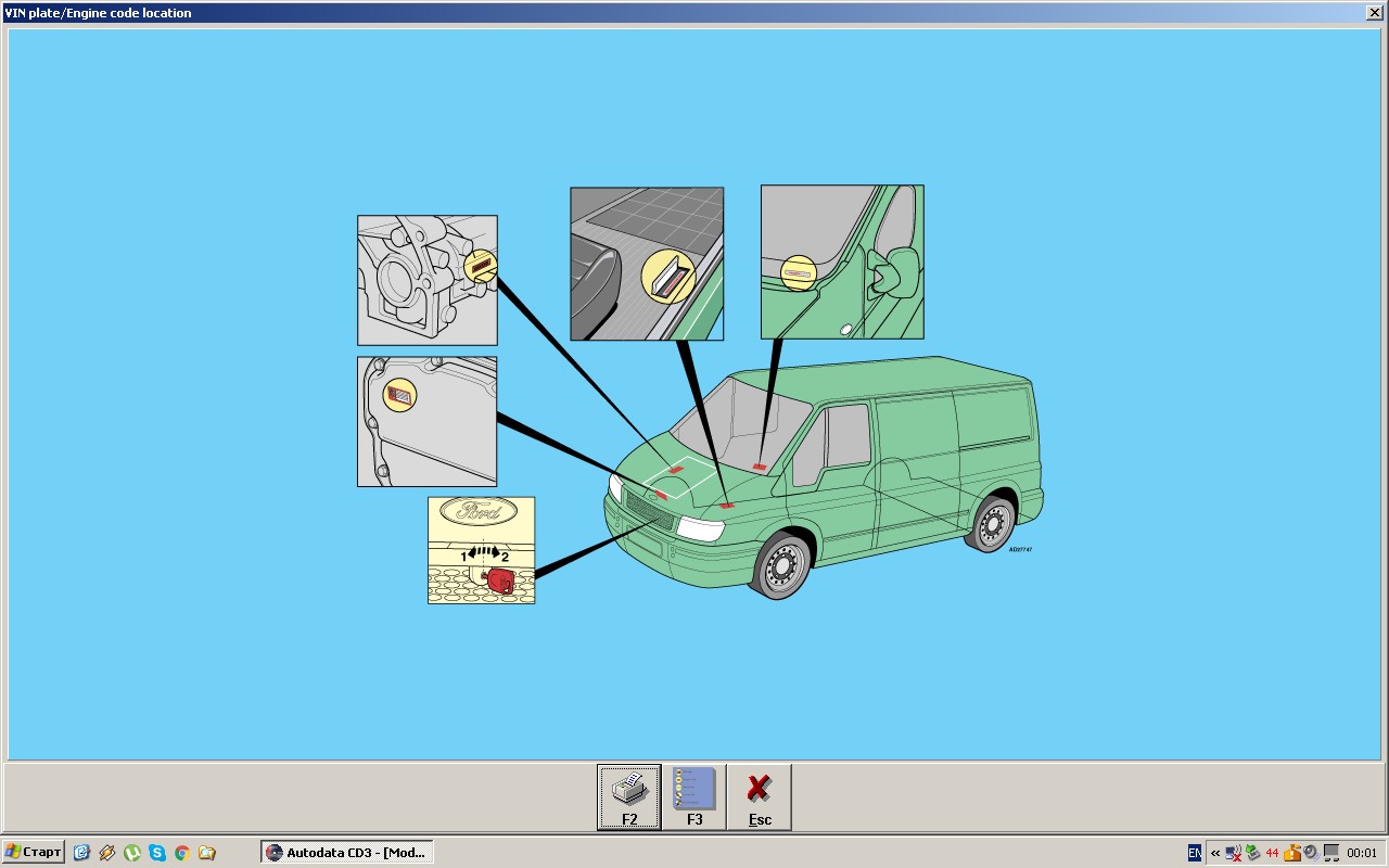

Макар и с известно закъснение, но може да е полезно за други в бъдеще. Това посочва AutoData за Транзит от 2001 до 2006 г.

То ги има на 10 места набити, ама няма значение.
Тук не става дума за установяване на ВИН-а. Той може да бъде установен. Т.е. ще се види, че това е колата, която е описана в талоните, че никой не я търси и т.н. Полза нула от тая работа-без свой човек в КАТ тоя бус няма регистриране. И хубаво, да кажем, че я регистрира (някак)...от там нататък си е вечно негова.
