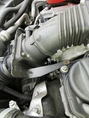

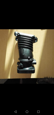

Да нещо такова е като цена 140-160лв и ще видя след смяната на дихтунги и пръстени ако пак нещо има сменям го капака и толкова. То друго остана ли изобщо освен има и един маркуч, който е за газовете и там можело да има масло ама и той май беше 70+лв. Ето го и него
Мнения: 1205
Re: Focus c - max
Мнение от Ozzie » 09 авг 2020, 00:33
Не е за газовете, а е за въздуха към входящия колектор.
Миналата година взех такъв от морга за 30 лв., в магазин цената му беше 50.
iskren931
Мнения: 4
Регистриран: 08 авг 2020, 14:35
Местоположение: Русе
Re: Focus c - max
Мнение от iskren931 » 09 авг 2020, 00:40
А реално има ли шанс той да прави мизерия някаква в случая или не сте запознат
Мнения: 1205
Re: Focus c - max
Мнение от Ozzie » 09 авг 2020, 10:04
Може да прави мизерия, само ако турбото вкарва масло по турбо-пътищата и цялостта на въпросната гофра е компрометирана. При мен беше се сцепила в горния край, преди самия колектор.
Колкото до другото омасляване - както казаха, свикваш му. Така съм от 4 1/2 години. :)
iskren931
Мнения: 4
Re: Focus c - max
Мнение от iskren931 » 09 авг 2020, 12:03
Значи варианта за този маркуч отпада понеже там си е наред всичко. Благодаря 👍

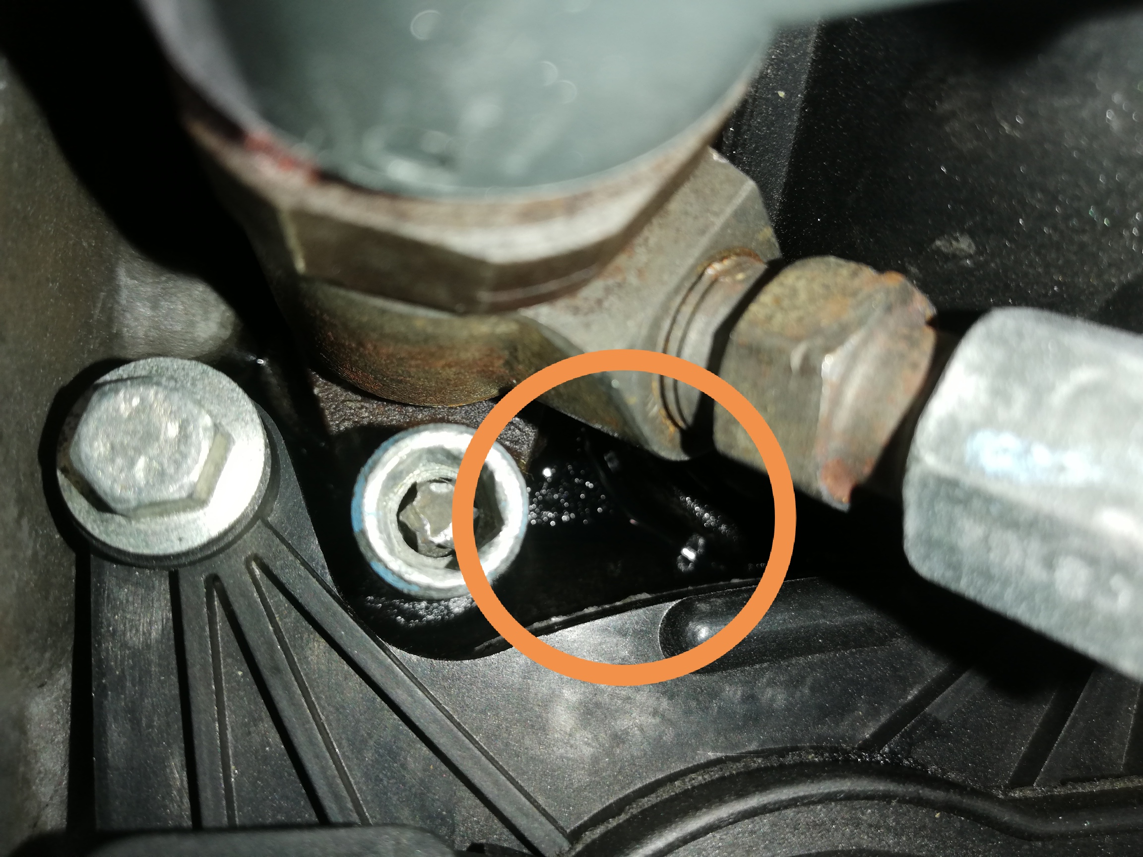

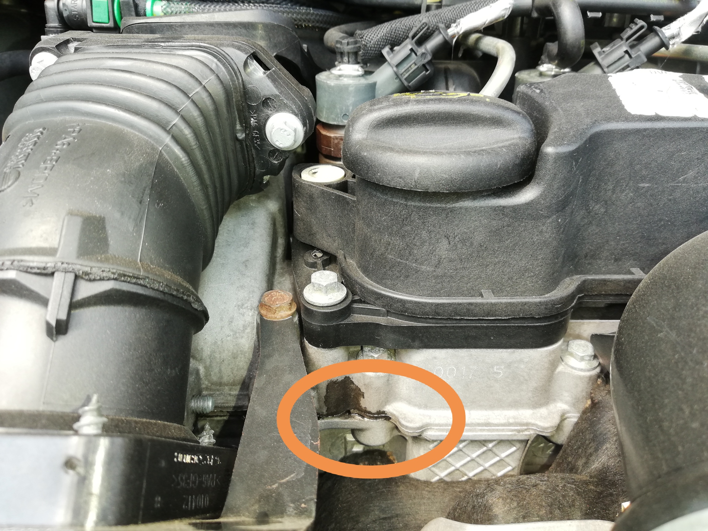

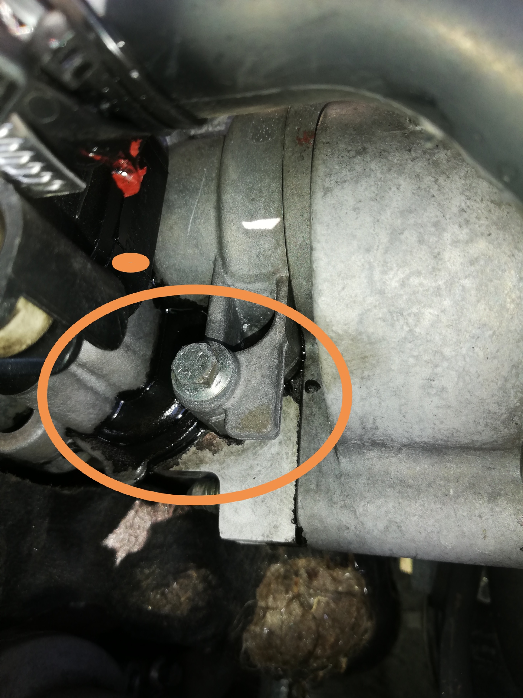

Смених средна част на турбо, капака на клапаните, дихтунги + о пръстени ново масло + всички филтри и пак пуска масло около дюзите и от тук /прилагам снимка/ но е много малко. С пълен резервоар направих Русе Варна Русе +100км градско като климатик не е спиран. На магистрала я натиснах до към 160 и на компютъра изкара 5.5/100 разход но нещо ми се струва много малко км изминати. Моля за помощ
янко
Мнения: 87
Регистриран: 04 дек 2008, 21:44
Модел на автомобила: citroen c4 1,6hdi 109 fap
mazda3 1,6hdi 90
Re: Focus c - max
Мнение от янко » 06 сеп 2020, 21:44
Семерингите на тръбичките на дюзите смени ли?Разхода само пълно-пълно.Колко струва средната част на турбото?

Остава само да открия шиб** теч ли как да го кажа... Дразни ме адски много, но иначе всеки казва карай така не го мисли или хора с такъв модел и проблем също си я карат така и мият само двигател, това е

А аз мия леко, не с водоструйка. Малко обезмаслител и след 3-5мин изплаквам хубаво с маркуч и това е става за отмиване на маслото. Но всеки ден ме човърка това нещо
янко
Мнения: 87
mazda3 1,6hdi 90
Re: Focus c - max
Мнение от янко » 07 сеп 2020, 11:55
Искрен93 написа:
06 сеп 2020, 22:21
янко написа:
06 сеп 2020, 21:44
Нещо не успявам да ги открия като комплект/цена освен за колянов вал
Струваха 2-3 лева на парче,трябва и дорник за набиването им.Мотора 1,6 на пежо ли е,да не те пращам за зелен хайвер
