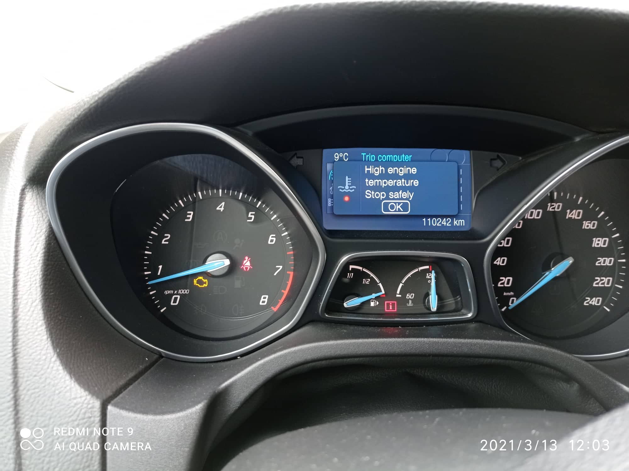

Здравейте,днес запалвам колата и тръгвам и светва и пише висока температура и показва 120гр.Това става докато запаля колата и тръгнах.Не е минало и 2 мин работа на двигателя.Антифриз има.Ще мога ли да отида до сервиз така както показва120гр нна студена кола.Прикачвам и снимка какво пише .От понеделник е при мен колата,във вторник отидох да прехвърля талона на мое име ,но трябвало пак през канал да се мине.Този служител взе да рови в двигателя с тази лампа да види номера явно ,взе още едно щека натиска и с нея и най накрая го видя и вика пали и тръгвай.Но греда давам контакт и натискам да паля и дотам.Нищо не се случва.Звъня на мои познати и гледат с фенери тоя извадил буксата на стартера.вкарах ме я и запали.Всичка точно прибрах се и днес излизам и се случва това по горе.Какво става не знам.

Явно има и друга откачена букса или скъсан кабел.
Закачете и една диагностика

Антифриза беше под минимума,долях до максимум и запалих и не изписа този надпис и не вдигна до 120гр.Покарах 1-2км и си вдигна 90гр ,но чека си свети.Трябва да се закачи на комп. да видим каква е грешката.Като отвия капачката на антифриза нивото се вдигаше ,но после пак си падаше под минимума.Дали е само от малкото антифриз или има и друг проблем не знам.

Имах такъв проблем с друг автомобил в чужбина. Нямаше компютър, забелязах теча, но при по-дълго изминато разстояние ми светна чека. Долях, но чека не изгасна. Естествено записах час и отидох в сервиз на марката/и добре направих/ защото спукания маркуч за да го сменя е на трудно недостъпно място. За едни немалко евро ми оправиха колата за ден. Казвам ти това за да обърнеш внимание на мястото от което се губи охладителната течност. При теб може да е от маркуч, но може и да не е. И съм сегурен, че грешката ще е от рода на "критично ниво на охл. течност"

Щом губи антифриз значи от някъде изтича защото това е затворена система а и до колкото знам в тези двигатели има и допълнителна рециркулационна електрическа помпа.
