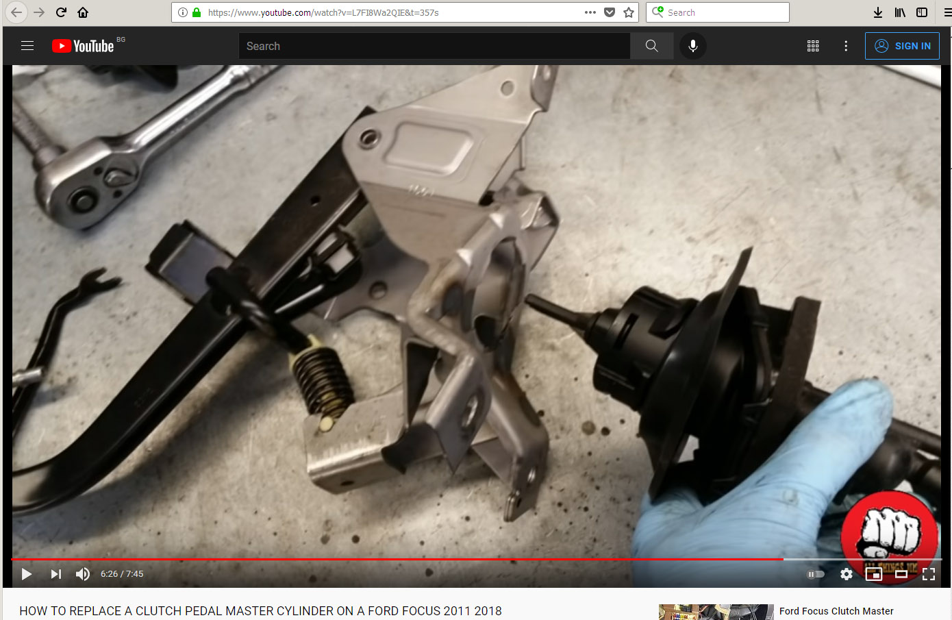

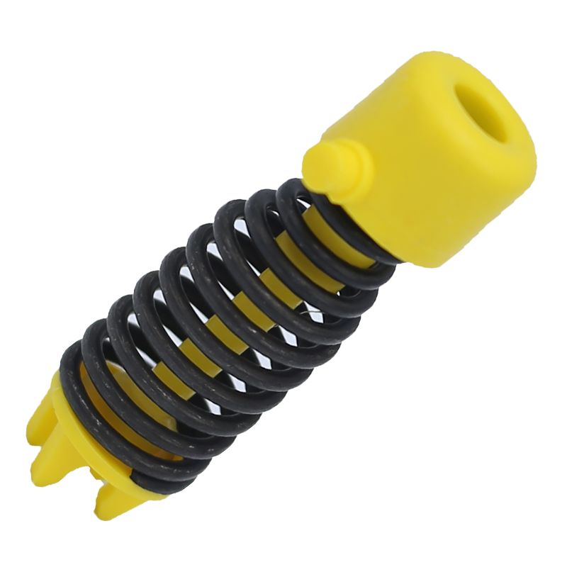

Тази пружина е друга, не тая, която е долу (виж снимката), така ли? Аз мислех,че само тя е тази, която връща педала. Тази жълтата я поръчах, помислих, че моята оригиналната е вече поомекнала, но не се оказа там ключът за бараката. Ако имаш (нали може на "ти") снимка на въпросната пружина - може ли да я видя? Някъде по-отгоре стои така ли? Тази с жълтото стои отдолу на педала и се вади лесно.
Изгледах и това видео:
https://www.youtube.com/watch?v=L7FI8Wa ... LTHINGSJIM
Тук сваля целия педал с помпата заедно, но друга пружина не виждам на него сякаш.

При теб трябва да е точно тази, която си поръчал. Ако си е на мястото, значи проблемът не е в нея. На скрийншота от видеото се вижда къде стои.
Има версия на пружината, която стои в горната част на педала и тя се поставя и сваля трудно. На снимката се вижда отворът в който се закача. Явно при теб е по-новата версия.
