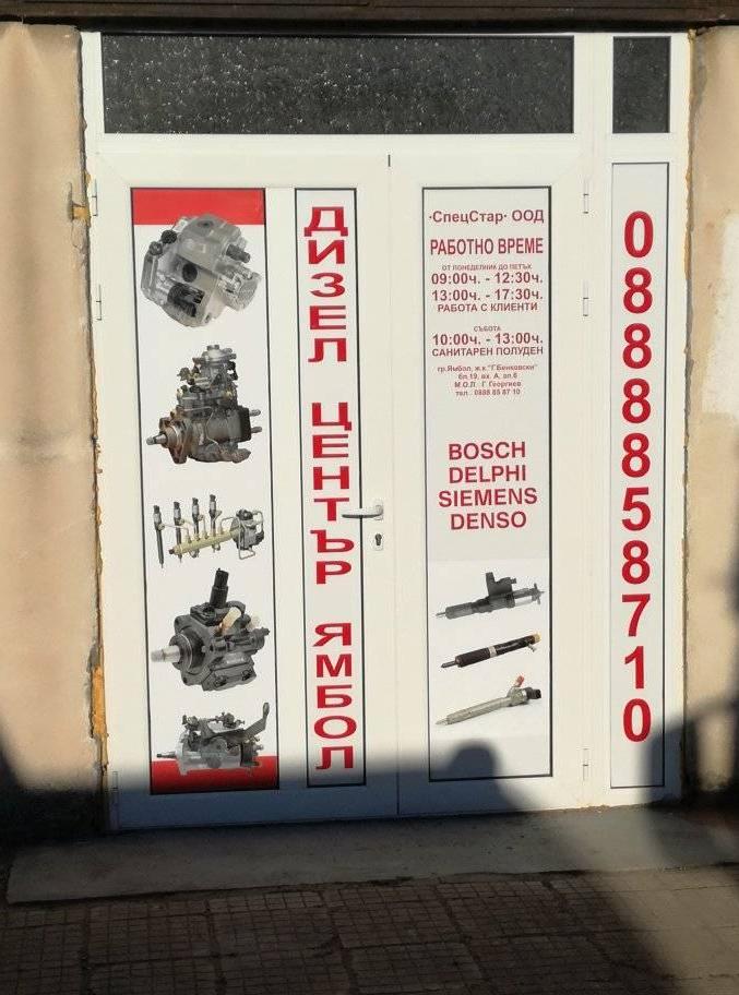

Ето, ще се обадиш на Жоро, и ще ти обясни всичко за горивната система.
