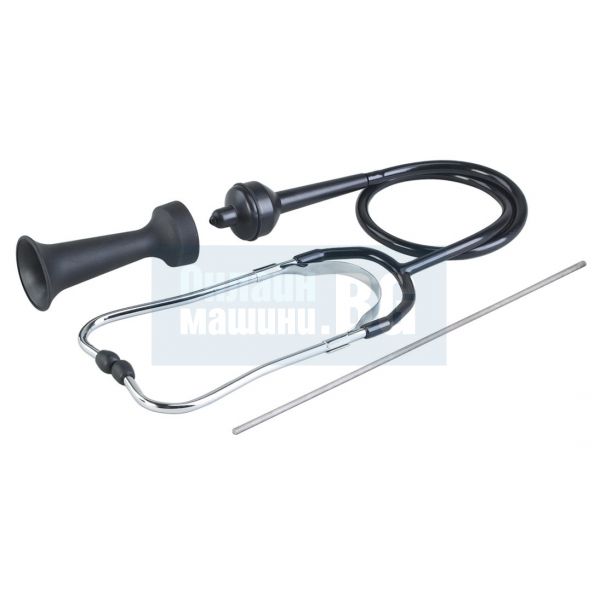

Ако имаш такъв стетоскоп, може да диагностицираш шумът от къде идва.

Re: Шум след 1500 оборота
Не разполагам с такъв уред...
