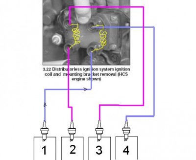

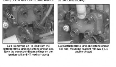

Мнение от shumi » 05 май 2007, 14:44
какво означава тази картинка дайте инфо делкото е същото като моето
traqn_savov
Мнения: 932
Местоположение: VARNA
Мнение от traqn_savov » 05 май 2007, 16:09
тея модели нямат делко, имат две слепени бобини, затворени във общ блок.. (ограденото със кръкчето)
