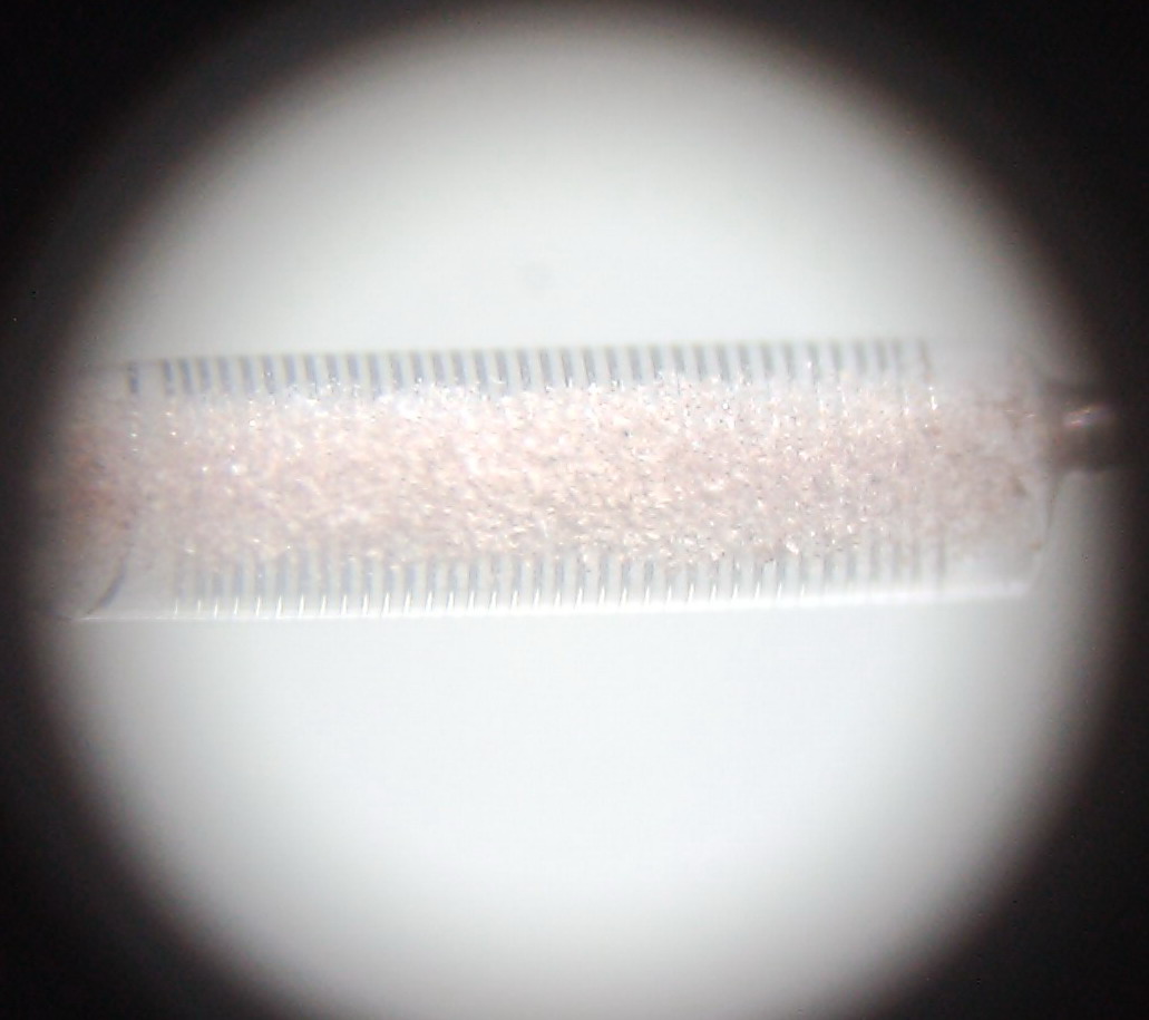

Виждам че доста от вас са решили проблема "замърсен MAF" успешно с различни спрейове, обаче технологията при мен май не дава толкова добър резултат. Пробвах с 3 вида спрей - първия беше "Electronic contact cleaner" на фирмата ABRO, който не успя да свали напълно слоя мръсотия - остана тънка жълтеникава ивица прах върху едната нишка на МАФ-а. Освен него опитах и с някакъв "Унилерсален почистващ спрей", не помня точно марката (голям сив флакон 0.5l с надпис Professional, купих го от Бриколаж). След него - с "Dry contact cleaner G-20". От тях обаче ефектът беше почти нулев. Някъде из интернет четох, че един друг начин за почистване на МАФ е потапянето му в органичен разтворител от типа на терпентин (white spirit), ацетон и др. Реших да го приложа и това.
Изчистване на сензора до сребристо обаче така и не се получи.
Някой пробвал ли е "контактно" отстраняване на прахоляка и евентуално каква е процедурата? Че както виждам до момента, май само с напръскване със спрей няма да мина.
Това е замърсеният сензор след опит за почистването му с контактен спрей и след това с ацетон

Мнение от pepy1 » 19 авг 2007, 23:00
никакъв контакт
само със спрей,само че не очаквай да стане като фабрично
дори и да остане така както е на снимката ще е подобре от преди това
