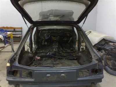

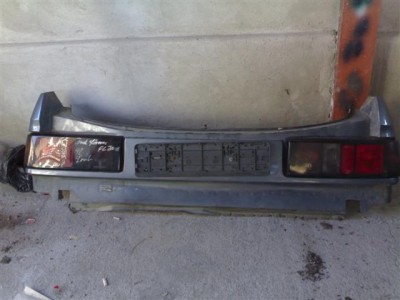

			Задната престилка беше много поизгнила и реших да я сменя с такава от Сиера МК-3. Не беше лесно но стана много добре...
-  задна престилка от мк3
-  Старата задна престилка

			оо браво браво супер е станало,ако може да ни дадеш повече снимки от задницата
  че ми стана интересна тази комбинация

			нямам много но все пак. Не се различават много престилките , но с този черен стоп е много по добре.
-  пасване на престилката
-  само престилката
-  вече на колата

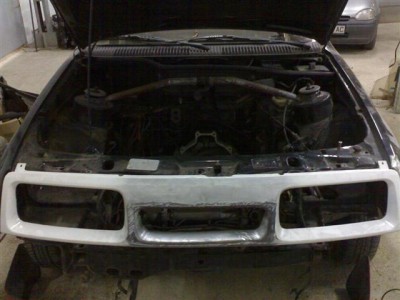

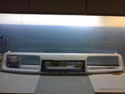

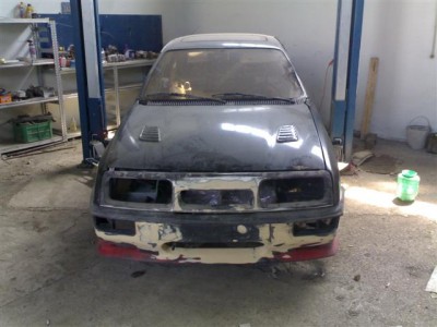

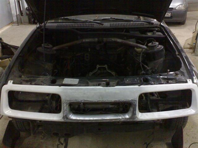

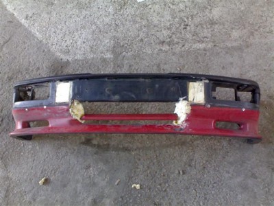

			Ще продъжа с предницата. Голям мерак имах предницата да е "Cosworth" но никаде не намерих нито броня нито маска с отвора.
  Затова се хванах и си ги направих
Първо с маската. Една нова и една стара маска, поялник и търпение.
Второ - бронята. Там нещата бяха много по сложни , но смятам че стана добре пък и на мен си ми харесва...
-  Общ поглед отпред
-  Почти готова броня
-  проект: Долен спойлер от "RS"
-  Почти готова маска
-  правене на маска...

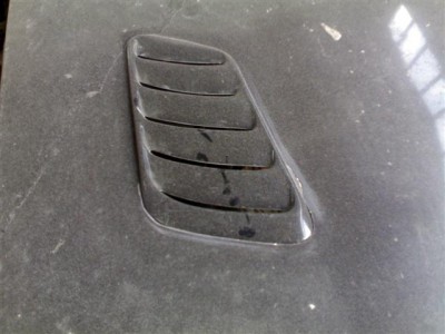

			Сигурно видяхте и хрилете на капака - тях си ги поръчах в една фирма за спойлери и си ги монтирах. Капака е рязан и си стоят като оригинални.
-  няма описание

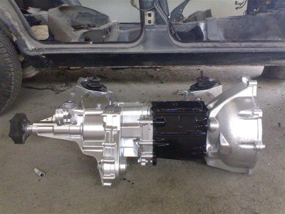

			Кутията също беше свалена и ремонтирана
(по скоро и направих профилактика)

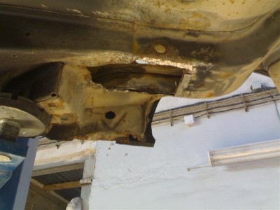

								от nickysierra » 28 окт 2007, 21:45
-  Ужас ...
-  Два ужаса ...
