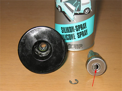

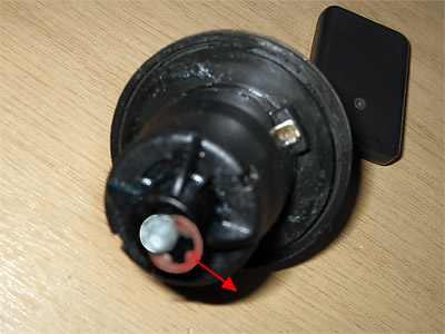

Здравейте колеги,
Подхващам 1 тема за слабото място на ключалката на резервоара за ескорт и орион (може би и за други Форд-чета). Днес след като не успях да я затворя прословутата капачка на бензиностанцията (заяжда и не може да се завърти ключа) и след като счупих 1 ключ (превъртя пластмасата), реших да я отворя за пореден път, след като я бях смазвал вече 3-4 пъти и ефекта беше временен. Пускам снимков материал за да може темата да е полезна за други с подобни проблеми.
(Работа - 30 мин., инструменти - отверка, спрей, смазка) Стъпките за изпълнение са отгоре надолу -> Следвайте имената на снимките: F1, F2, F3 и т.н.

Не трябваше да махаш пластините!
Както писах горе - много лесно се поправя - не повече от 30-тина 40 мин. Сега работи като нова, все едно е в масълце.
Няколко пъти ходих да го отключвам без да има нужда
А ме бяха уплашили. Няколко души с ескорт ми казаха - доста зор ще береш с резервоара. Започне ли да ти заяжда, трябва патрон да се сменя, а от друга кола не става да си свалиш че с два ключа ще трябва да ходиш - ама ето че има лек.
