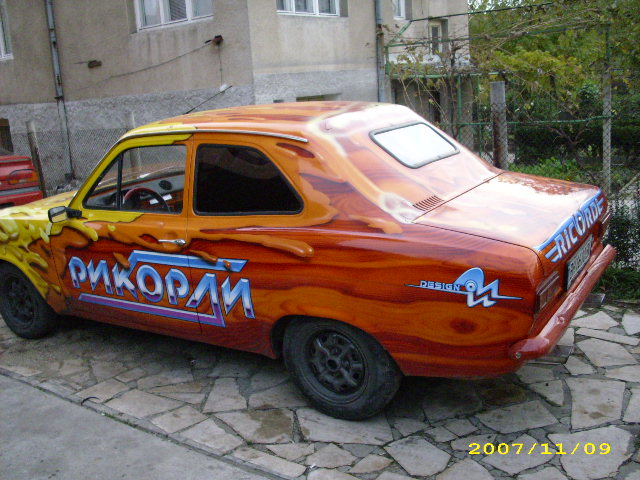

ето я и моята бричка :D -1972 г. мотор 1.3

Ще я боядисваш ли или така ще я оставиш? :D

благодарско...ами аз от пръв поглед си я харесах... и вече е моя, заслугата за боята не е моя ,но тоя дето я е правил е вложил много от себе си ,евала...та има корозия около заднио джам , та сигурно ще премина към облицоване на тавана и около задното стъкло с черна кожа, щото ще ми е трудно да възстановя боята... абе има работа по нея ,но аз и за това я взех :D

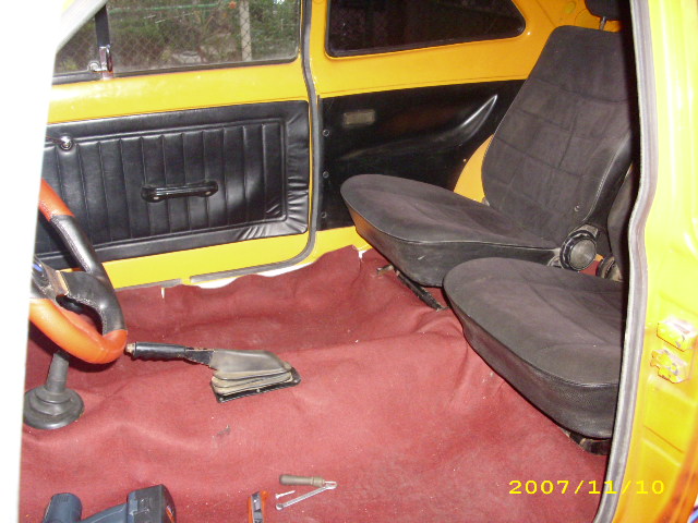

ето скромното ми интериорче и резултата от съботната ми почивка... :)
и втория ред седалки...

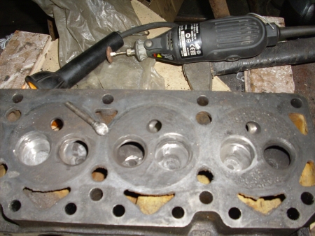

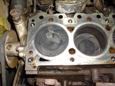

Мнение от foca » 09 дек 2007, 11:33
ето че пак реших да оползотворя съботния ден-като цяло двигателя пали от раз, работеше спокойно ,но тягата я нямаше въобще-знам че е дъртанян, ама то па никаква живинка бе!та взех и свалих главата-да видя клапанчетата,едно-друго и кво- тя главата права като дъска! камерите са в буталата :roll: та ми отпадна варианта да я сваля малко...но ще се задоволи и само с шлайф на клапаните , айде със здраве ,слизам да търкам...
Последна промяна от foca на 12 яну 2008, 09:38, променено общо 1 път.

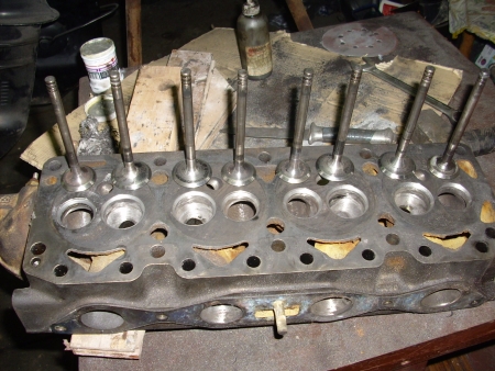

Мнение от foca » 09 дек 2007, 17:28
леко запилване всмук. и изпуск. отворчета,сериозно шлайфане на клапанчетата :wink: абе с машинки работата доставя удовилствие...
