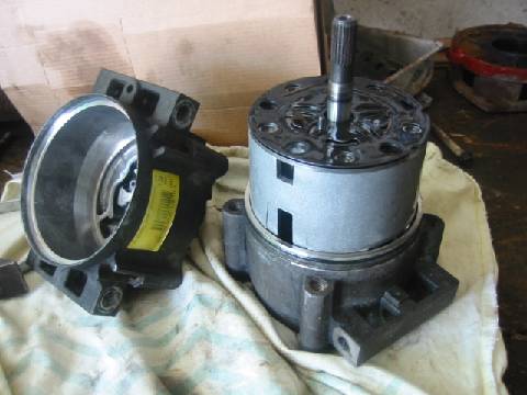

Понеже компресора на климатика е бутален конкретно на мондеото е с шест бутала /ако някой го интерусува имам разглобен компресор мога да пусна снимки/ вътре в системата се сипва специално масло поради тази причина е задължително на две години да се изтегли фреона машината която го тегли отделя от него маслото, и отново да се зареди със свежо масло и точното количество иначе се чупи компресора.При Мерцедес в компресора има вграден датчик който следи оборотите на компресора и ако се разминават от оборотите на мотора, тоест компресора е почнал да затяга го изключва да не се повреди,ето поради такива хитринки Мерцедес сие Мерцедес. Монтирам и ремонтирам климатици ако имаш други въпроси пиши или звъни на тел.

Климатика все още не е тръгнал, оправих тръбите и да държи налягане, ама при вакумиране//преди пълнене с фреон 134/ неможем да стигнем до -1 атмосфера /вакуум/ смуче въздух от семерингата на компресора
Сега малко снимки на това дето безмалко да му "стана баща"-crossy ще го преведе
, ама аз се усмихнах, това е добре!
Ама кво сте ми винавни, накратко:
