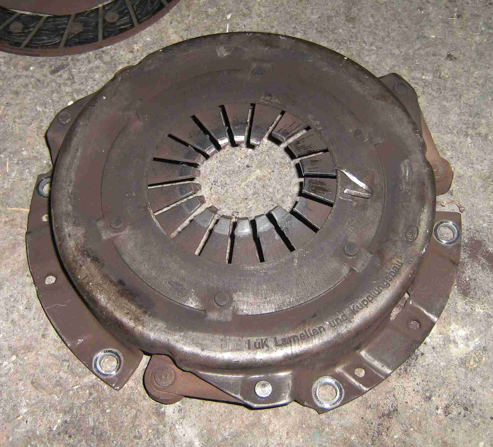

Мнение от Invader » 22 ное 2007, 21:24
Вижте какво е станало с притискателния диск :shock: Какъв зор е видял незнам :roll:
феродото май доста е горяло
лагера ми изгрежда здрав
тва не знам как е станало
Status: На линия
Мнение от HACKO » 23 ное 2007, 14:53
Нормално, палците са счупени в контактната повърхност с лагера,вследствие износване. Имай предвид че това сигурно е оригиналния съединител.
