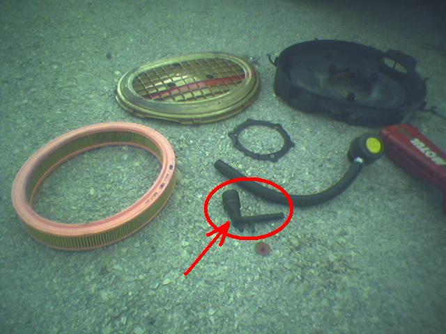

Направи ми впечетление днес като махнах капака на въздушния филтър че бензина се стича видимо по стените а нее на прах.Регулатора го знам къде е ама от каде точно се регулира налягането незнам. И колко бара трябжа да е.Пак казвам че мотора е 1.3 ми , типа не го знам кой е - с верига и долен разпределителен вал е , нямам МАФ, имам МАП + някои друг температурен сензор и сондата.Това е.

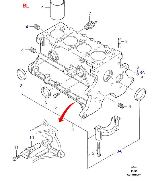

Да попитам и още нещо.Отпред на скоростната кутия има някакъв сензор ли е ключ ли незнам ама без да искам го счупих.Влизаше няква букса там.Това ли е ключа за светлините при задна скорост или сам счупил нещо по важно? Незнам щото те светлините за задната от както съм я взел не съм ги виждал да работят?.. И другото което забелязах е че колата когато е на свободна и в движение оборотите не се качват а си стоят на мизерните 400-500.Когато обаче спра на място се вдигат до нормалните.и така до следващото подаване и отпускане на газта!?.Интересна кола , немам думи вече (и пари)...

- The seven
- Мнения: 1107
- Регистриран: 16 яну 2005, 13:39
- Модел на автомобила: Punto 75 1,2 MPI ELX '96
Ако става дума за това, нарича се CPS, датчик за положението на коляновият вал. Можеш да прочетеш за него тукexpert написа:Паци , ми аз говорех за отпред ...

..Първия проблем беше запушен отвор в една тръбичка -тази между капачката на маслото филтъра и карбуратора.Така колата спря да гаснее но проблемите с оборотите си останаха.Втория проблем е електрически и по-точно с буксата предполагам - на този контролер под жабката.Когато натиснах обувките на долу се оправи форделка но уви при първата дупка се размести пак нещо и пак проблем...Слизам, пипам там , чивъркам , ми колкото пъти пипна толкова пъти стават нестабилни оборотите.Вие какво ще кажете - букса ли да сменям или да презапоявам обувки , ако въобще са запоявани някога.Куджа кабел влиза там и доста нерви ще трябват , но поне разбрах къде е проблема.
