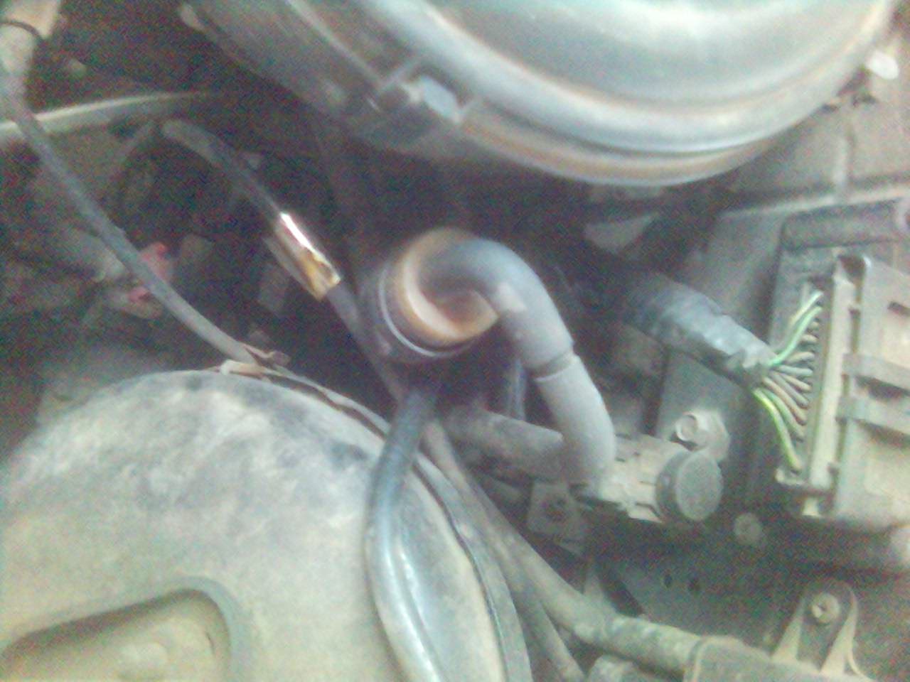

Ето снимки на това, което е под капака. Аз мисля, че моторчето е това със синията букса ( дето май е върху бензиновата помпа ).
Ето под капака като цяло!
Това мисля, че е моторчето.
Това не знам какво е.
Кабелити от свещите и маркучи. Тези тънките не ги намерих ?
Това е под крика , но аз мисля че е маслен филтър това.
jordj
Мнения: 1190
Мнение от jordj » 31 дек 2007, 14:29
почвам от горе на долу както са ти излезнали снимките
снимка 25 е бензиновия филтър (от горе и от долу има щипки които като ги стиснеш с пръсти се откача филтъра от маркучите )а не масления ,той е долу при изпускарелните тръби надвигатля стои.
снимка 27 тези тръби санякаква система за по добра работа при студен двигател,така и не им знам действието,а и аз ги нямам.
снимка 26 трябва да е някакъв вакум клапан.също го нямам
снимка 28 тие датчика за температурата на колата
*00133*

Мнение от fbcrew » 10 фев 2008, 11:02
jordj написа:почвам от горе на долу както са ти излезнали снимките
Това ли е моя MAP сензор или само температурен датчик, който показва на таблото температурата на двигателя ?
