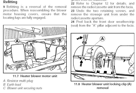

Мнение от cossy » 19 яну 2008, 19:08
Eто една снимка на моторчето.

Мнение от Drake » 19 яну 2008, 20:35
Преди няколко дена сваляхме този вентилатор. На картинката капакът, под който се намира той, е ограден с червения правоъгълник:
След отвиването на болтовете отбелязани със стрелки (със сигурност има още болотве, но не мога да си спомня разположението на всички) капакът може да се свали. От страна на купето той се държи на щифтове. Под капака се вижда вентилатора. Сваля се акумулатора и се развиват страничните болтове на самия вентилатор. Той може да бъде издърпан през пространството освободено от акумулатора. Преди това обаче трябва да се откачи резистрония блок и жицата за маса.
Доста е пипкава тази процедура, но поне не се налага сваляне на чистачките...

paci написа: Точно май той се дири в случая!
Ами на снимката дадена от cossy той е означен с "A" в лявата картинка. За да се свали просто се издърпва. За тая операция е нужно май да се свали само капака под решетката под чистачките.
