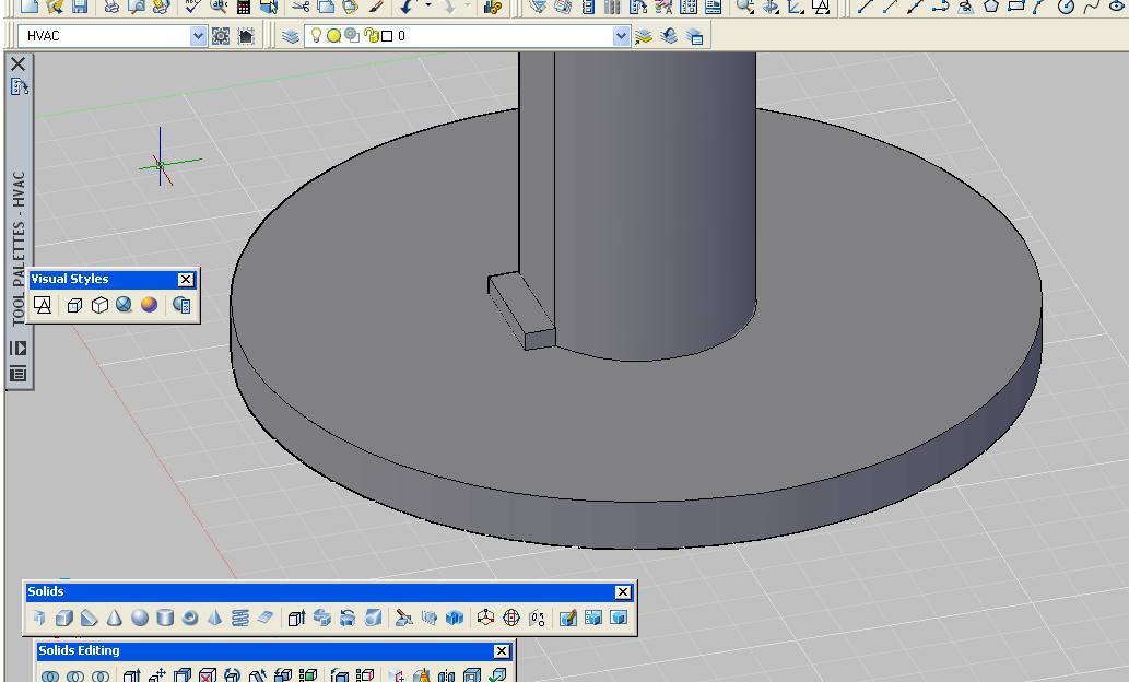

Какво натоварване има върху това колело - въртящ момент, или може да ми кажеш мощност и обороти. Отговорен елемент ли е? От какъв материал е? Инъче аз веднага мога да ти кажа, да си направиш сам шпонка. Не е никъв проблем. А най лесния вариант е да направиш шпонков канал във вътр. отвор на колелото, и една планка да обработиш с чук и пила така, че да влиза в канала, а със вала да контактува от към равната чст. Ае пак нищо не можах да обясня. Ето обяснение на моя език:

Ами това според мен е добър, и лесен вариант. Само трябва да намериш подходяща пила, и малко време.
