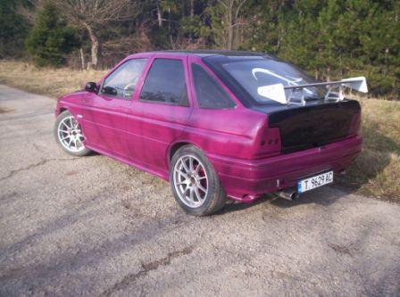

Мнение от brslv » 04 фев 2007, 18:57
mkV,1.4i,92
Моторът смених с zetec1.6 с изпилена глава с 2мм, спортен филтър и никакви гърнета. Колелетата от 13" пораснаха на 15" и сега са 17".Някой може да каже че е селски тунинг, ама човек ако има средства ще прави не 1.4 а косуарт.

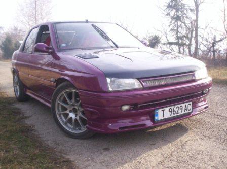

Абе няма защо да обръщаш голямо внимание на коментарите, щом имаш мерак и те кефи, прави каквото искаш по колата си. :wink:
Тоя тип джанти много ми харесват. Ама като за мен - не повече от 14" :)

радвам се че ви харесва. пейката разбира се е само за фаца, иначе преди имах от стандартните ескортовски спойлери, ама вече не ме кефи/пък и доста имат такива/

Колега станала е супер особенно отпред. Само ако ти се дават 160-180лв за едни кристални стопове ще стане перфектна и от пред. Със здраве и без авариино да си я караш. :)

Джантите 17-ките с какъв размер гуми са? Защото съм чувал, че 17-ките са максимума, което влиза в калника :?
Бях с едни 16-ки, но ми изпадаха зъбите, сега минах на 15-ки, представям си какво е при теб, ама важна е визията :wink:

Арките на калниците са малко поорязани. Иначе отпред са 225х45х17 и минават на 2мм под "чашките"/не знам как точно се казва тва дето държи пружината/ на пружините и при пълен завой стържат на подкалниците. Задните са 235х45х17 и имат фланци около 20мм за да не стържат на същите чашки странично.

Новите ми кирийки:
-предни спирачки от мондео-260мм
-задни дискови от фокус
-две бурии
-задната седалка хартиса
-табло от мондео
-комп., маф, дроселна клапа, fuel rail с дюзи от 1.8/115к.с./
Вече имам чаркуляци за още два форда.

Тия дни даже минах преглед. Нищо не казаха, че няма брави, че няма задна седалка, пък че двигателя сменян-кой ти гледа. Като и дадох зор да я кача на валяците щеше да се гътне халето от грохот-две тръби 45мм от мястото на катализатора до отзаде/гърнетата отзад са само за фаца, по-скоро са накрайници/, а онзи вика що ти е чистачката посредата/не ти ли пречи/. Дано още някоя годинка да бъдем страната на неограничените възможности.
